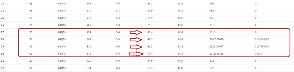

seit Beginn des Jahres habe ich mit einem 100MBit-Vertrag (aktuell auf 250MBit ungraded) mit meinem privaten Fritz Kabelmodem 6590 Probleme festgestellt. Das Internet brach minutenweise komplett zusammen und war dann wieder schneller. Tageweise funktionierte es besser, dann wieder schlechter. Ich habe dann Kontakt zum Vodafone-Kundenservice aufgenommen im März oder Mai 2021. Auch das Vodafone-Kabelmodem mußte ich für den Support bereits mehrfach wieder anschließen, weil man angeblich nur damit Werte überprüfen kann. Brachte allerdings nix, nur dass Vodafone endlich mal einen Techniker losgeschickt hat. Man hat dann einen Techniker geschickt, der dann angeblich einen Hausverstärker getauscht hat und gleich wieder weg war. Die Probleme blieben. Ich lebe in einem Mehrparteien Mietshaus mit Kabelanbindung, Vodafon-eigenen-Verteilerverstärkern und einer Verteilung der Kabel in die einzelnen Wohnungen.
Dann sind mir in der Fritzbox und im VodafoneKabelmodem unbehebbare Störungen in 4 Kanälen aufgefallen im Bereich der 800MHz. Habe dann auch diese Threads hier zu LTE-Problemen durch Einstrahlungen in das Hausnetz gelesen und mir wurde langsam klar, wo das Problem liegt.
Ich forderte wieder und wieder Servicetickets und ein zweiter Technikerbesuch kam zu Stande. (Und jedes Mal sollte ich das Vodafone-Kabelmodem extra wieder anstecken.) Leider auch kein wirklicher Erfolg. Dieser steckte ein Dämpfungsgied zw. Kabel und Modem. Die Probleme gingen mal scheinbar, kamen dann aber wieder.... Ich habe dann noch einen Versuch gestartet und meine Fritzbox verkauft und die Neuere 6591 dafür angeschafft. Leider auch ohne Erfolg. Gleiches Bild. Unbehebbare Symbolfehler bei 4 Frequenzkanälen im Bereich 800MHz (LTE). Der 3. Techniker kam dann und hat nochmal die Hausanlage nachgestellt in den Pegeln und mir eine LTE-Gedämpfte neue Wanddose in der Wohnung installiert. Lt. Aussage des Technikers kann das Störsignal jetzt halt von überall her, auch von den anderen Parteien des Hauses einstreuen. Ich bin nur ein Mieter und möchte einfach wieder ein schnelles Internet, wie ich es die letzten Jahre auch gewohnt war. Leider auch hier kein Erfolg. die Störungen blieben. Z.Zt. sind diese Störungen wieder recht stark. Ich schreibe nun hier in der Hoffnung, endlich eine Hilfe zu bekommen, die hilft. Das Abschalten der 4 gestörten Kanäle (794, 802, 810 & 818MHz) in der Kopfstation von Vodafon! Unsere Stadt sei angeblich die erste Stadt Deutschlands gewesen, bei der das 3G Netz abgeschalten wurde und durch 4G/LTE komplett ersetzt wurde. Scheinbar sind nun im Frühjahr einige Transponder in der Umgebung auf LTE 800MHz aktiviert worden und die Störungen kamen...

Habe jetzt mal den Vodafone CBN Router angeschlossen, um diesen dann in den Bridged Mode zu schalten. Leider muss ich lt. Vodafone jetzt noch bis zu 24h auf ein Firmwareupdate warten, um in den Bridged Mode schalten zu können. Mit der derzeitigen Firmware 4.50.20.3 zeigt sich allerdings ein neues Bild in den Kanälen des CBN. Die genutzten Kanäle enden mit dem Letzten bei 778MHz. Der Router unternimmt auch keine Versuche mehr die Frequenzen oberhalb zu nutzen, auch temporär nicht. Daher treten aktuell keinerlei framelosses mehr auf. Ich hoffe dies wird auch nach dem automatischen Firmwareupdate so bleiben, was gerade noch aussteht.
Ist die LTE-Protection schon von Ihnen aktiviert worden, oder wie ist das neue Verhalten zu erklären? Ist hier evtl. eine Bandbreitenbegrenzung auf <800MHz geschaltet worden? Ich werde das mal beobachten. Wäre ja eigentlich die Lösung, wenn dies nun so bliebe.
