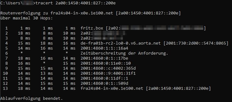

Ein Traceroute zu 2a00:1450:4001:5c::8 (das sollte der Server sein, von dem die Videos auf Youtube kommen) zeigt, dass ich über de-fra01b-rc2-lo0-0.v6.aorta.net [2001:730:2d00::5474:8065] geleitet werde. Bei 2a00:1450:4001:802::200e (Youtube.com) ist es dasselbe.

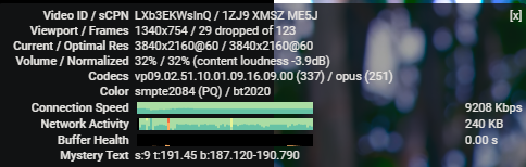

IPv6, random 4K video:

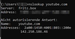

Youtube.com löst er mir als 2a00:1450:4001:809::200e auf:

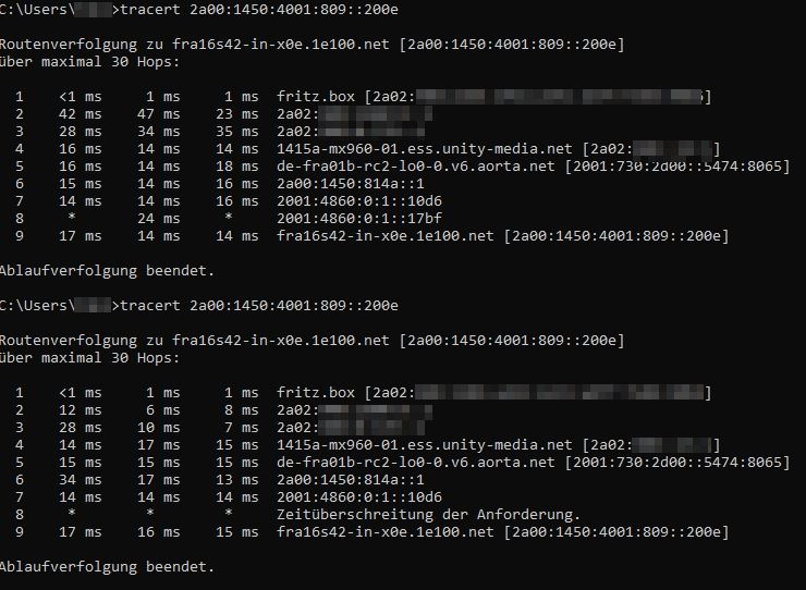

hier der Trace:
Da scheint mir schon der vorletzte Hop ein Problem zu sein, teilweise timeout, teilweise gehts. Der Hop davor und dieser scheinen (also das Prefix 2001:4860:0:1) mir bereits Google Server zu sein.

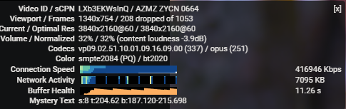

Und hier die Statistiken von dem selben Video per IPv4:
Hier auch nochmal traces, der zweite Server ist wieder der von dem die Videos gestreamt werden:
Auch interessant, gerade nochmal IPv6 aus und wieder eingeschaltet im Windows. Jetzt nehmen die Pakete eine völlig andere Route. Der "Unitymedia" Server wird geskippt, es geht direkt nach Frankfurt und die Route danach ist anders (scheint aber dann schon bei Google zu sein):
