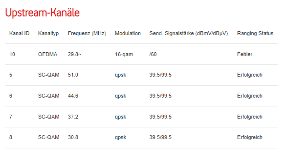

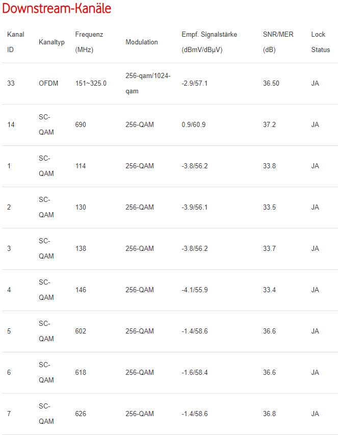

  • Lade dazu noch einen Screenshot von den Signalwerten hoch. Downstream Signale 1Downstream Signale 2Downstream Signale 3Upstream Kanäle

leider haben wir sehr regelmäßig Verbindungsabbrüche mit unserem WLAN/LAN + Packetloss + geringe Geschwindigkeiten im Up- und Downstream.
Die Verbindungsabbrüche im WLAN merken wir immer an unseren Handys, wo aus dem nichts Seiten nicht mehr laden oder Videos nicht mehr abgespielt werden. Seit geraumer Zeit sind wir auch schon so getrimmt, dass wir aus Prinzip immer unsere Mobilen Daten für Spielereien am Handy nutzen und dem WLAN schon gar kein Vertrauen mehr schenken.
Unser Fernseher haben wir für die Streaming Dienste vor Vertragsschluss immer per WLAN verbunden. Leider mussten wir hier schon lange auf LAN umsteigen, da wir mit dem WLAN so oft Verbindungsabbrüche hatten, dass nichts ohne Unterbrechungen gestreamt werden konnte.
Kurzer Hinweis: Ich weiß, dass man TV's im Prinzip immer per LAN mit dem Router verbinden sollte. Ich will hier nur an der Stelle nochmal unsere Verbindungsabbrüche hervorheben.
Wir hatten gehofft, dass mit dem Umstieg auf eine LAN-Verbindung der Endgeräte die Verbindungsabbrüche aufhören würden, aber leider nicht. Streaming ist nicht ohne Aussetzern möglich. Auch am Laptop merke ich oft, dass Dateien, die sehr klein sind (manchmal 80-100 MB) viel zu lange zum Downloaden brauchen.
Da ich durch meinen Arbeitgeber im HomeOffice dazu angewiesen bin, einen VPN während der Arbeit von Zuhause aus zu nutzen, habe ich auch am Arbeitslaptop regelmäßige Verbindungsabbrüche. Hier habe ich auch schon beide Varianten (Verbindung per LAN und WLAN) probiert, aber keine Besserung (Packetloss?).
Das Spielen auf meiner Konsole (per Lan verbunden) habe ich auch schon seit Monaten aufgegeben. Online-Spiele sind ohne eine riesige Latenz nicht möglich (manchmal sogar 200 ms Ping).
Die Probleme im Upstream sind uns vor allem auf den Handys aufgefallen, als wir versucht haben in Sozialen Medien etwas zu posten und die Beiträge nicht hochgeladen wurden. Da wir wussten, dass unser WLAN bescheiden ist und gerne zu Verbindungsabbrüchen neigt, dachten wir, es wird sich irgendwann wieder bessern.
Naja, nun ist es vermehrt in letzter Zeit auch an meinem Laptop (per LAN verbunden) aufgefallen, bei dem ich versucht habe Dateien in meine Dropbox oder in einem Messenger hochzuladen. Für den Upload von 5 MB Dateigrößen wird auch gut und gerne mal mehrere Minuten benötigt.

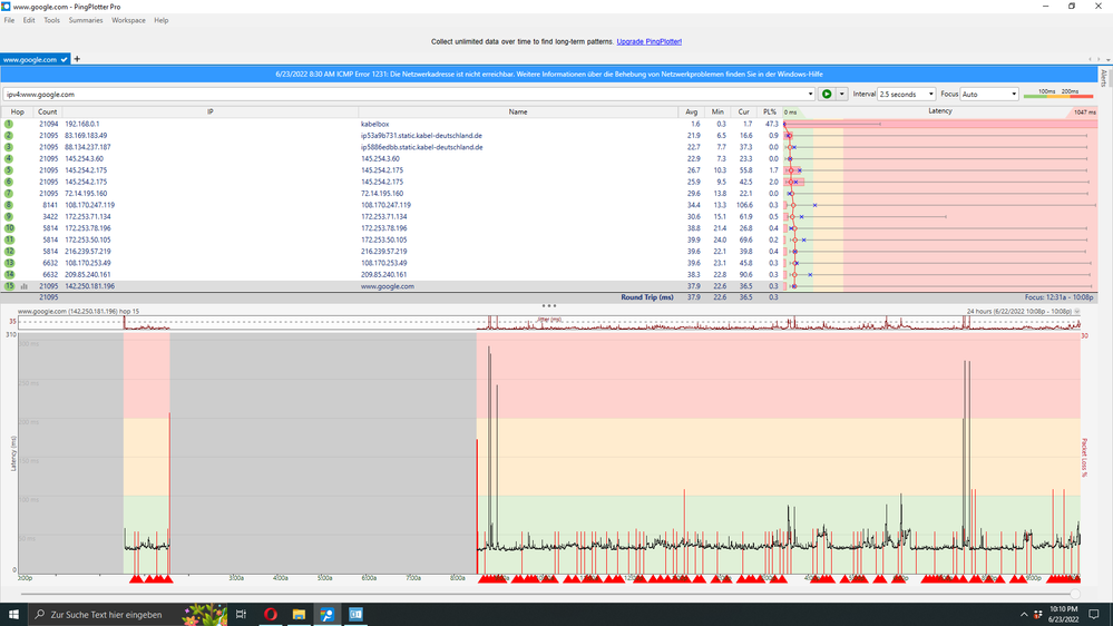

Einen PingPlotter will ich auch noch durchlaufen lassen. Das mache ich tagsüber, jetzt ist es leider schon zu spät 🙂
Vielleicht etwas, das noch hilft: In meinem Ereignisprotokoll habe ich damals oft den Fehler UTOPIA und Verbindungsabbrüche entdecken können. Falls ein Screenshot von dem aktuellen Ereignisprotokoll des Routers gewünscht ist, einfach Bescheid geben
Alles in allem eine etwas verzwickte Lage. Ich hoffe dennoch, dass sich ein paar tolle Leute finden werden, die uns bei unserem Problem(en) weiterhelfen. Smiley (fröhlich)

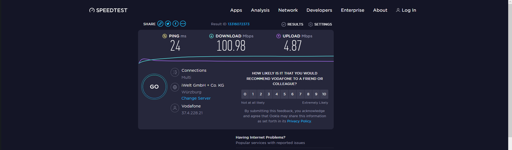

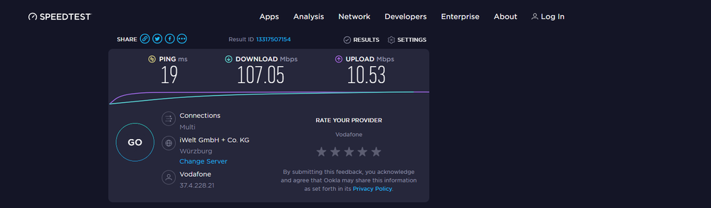

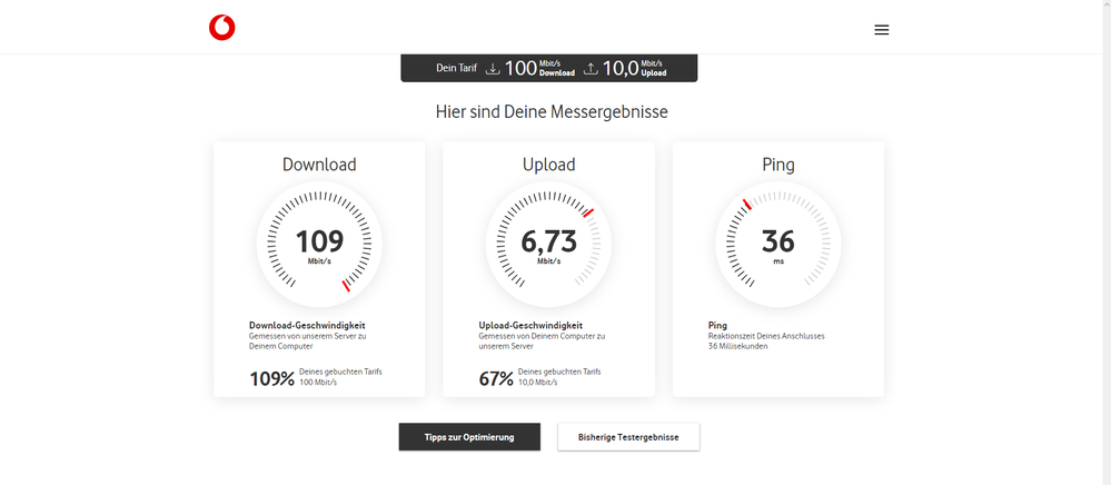

Folgende Unterbrechungen konnte ich verzeichnen:
  • 22.06.22 20:20 Uhr Kein WLAN auf dem Smartphone
  • 22.06.22 20:54 Uhr Kein WLAN auf dem Smartphone
  • 22.06.22 23:32 Uhr Langer Upload von 32 MB Datei (LAN am Laptop, Uplaod in Dropbox)
  • 23.06.22 09:58 Uhr VPN extrem langsam [zuvor alles geklappt und schnell gewesen]
  • 23.06.22 14:38 Uhr Stottern des Video-Meetings [Habe zum gleichen Zeitpunkt meine Apps auf dem Smartphone alle aktualisieren wollen. Problem trat genau dann, auf als ich im Iphone auf "Alle Aktualisieren" geklickt habe]
  • 23.06.22 14:59 Uhr Ton im Video-Call meines Gegenübers nach paar Sekunden einfach weg

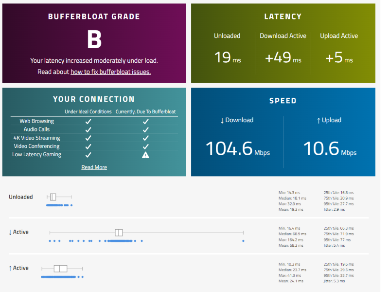

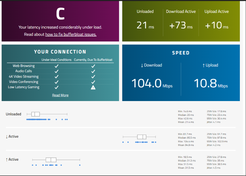

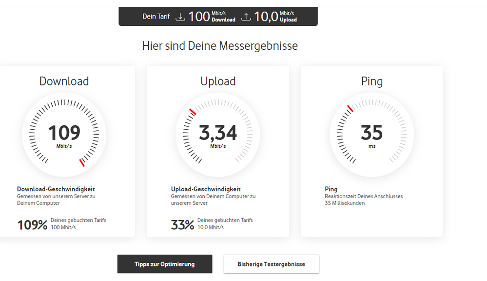

Hier die einzelnen Screenshots zu den Speedtests und Bufferbloats:
20220623_Ookla_Speedtest 8Uhr5720220623_Vodafone_Speedtest 11Uhr3620220623_Ookla_Speedtest 11Uhr3620220623_Vodafone_Speedtest 19Uhr3020220623_Bufferbloat 19Uhr56
20220623_Bufferbloat 01Uhr14

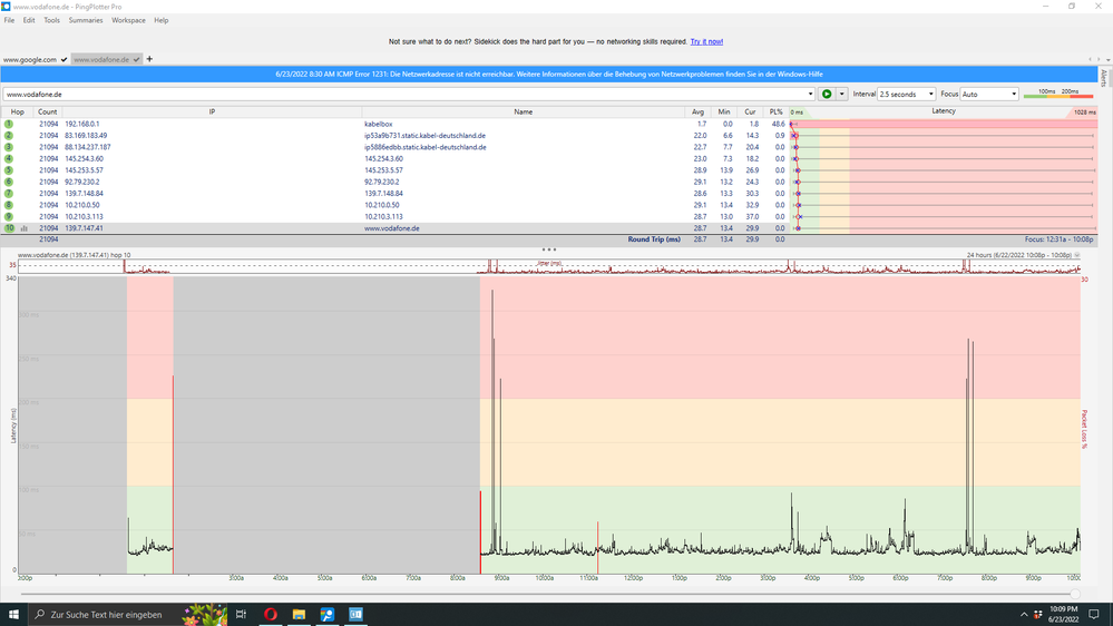

Lasse den PingPlotter noch bis heute Nacht laufen und sende Euch die Ergebnisse dann von dem gesamten heutigen Tag (23.06.2022) zu!
Hier schon mal das Ergebnis der Breitbandmessung vom 23.06.2022 um 16:04.
Viele Grüße!

hier noch das Resultat des PingPlotters für den 23.06.2022 (Start ca. 8:30 Uhr bis 22:30)
PingPlotter www.google.com 20220623PingPlotter www.vodafone.com 20220623

Hallo DraSpa,
ich habe es mir direkt für Dich angeschaut. Der Fehler ist hier ein Störsignal auf der Leitung. Wir nennen das Rückwegstörer. Meine Kollegen sind aber schon dran.
Ich hab ein Ticket für Dich eingestellt. Damit wirst Du informiert, wenn der Fehler behoben ist.
Allerdings haben wir noch keine Infos, wie lange es dauern wird.
Grüße Moni
