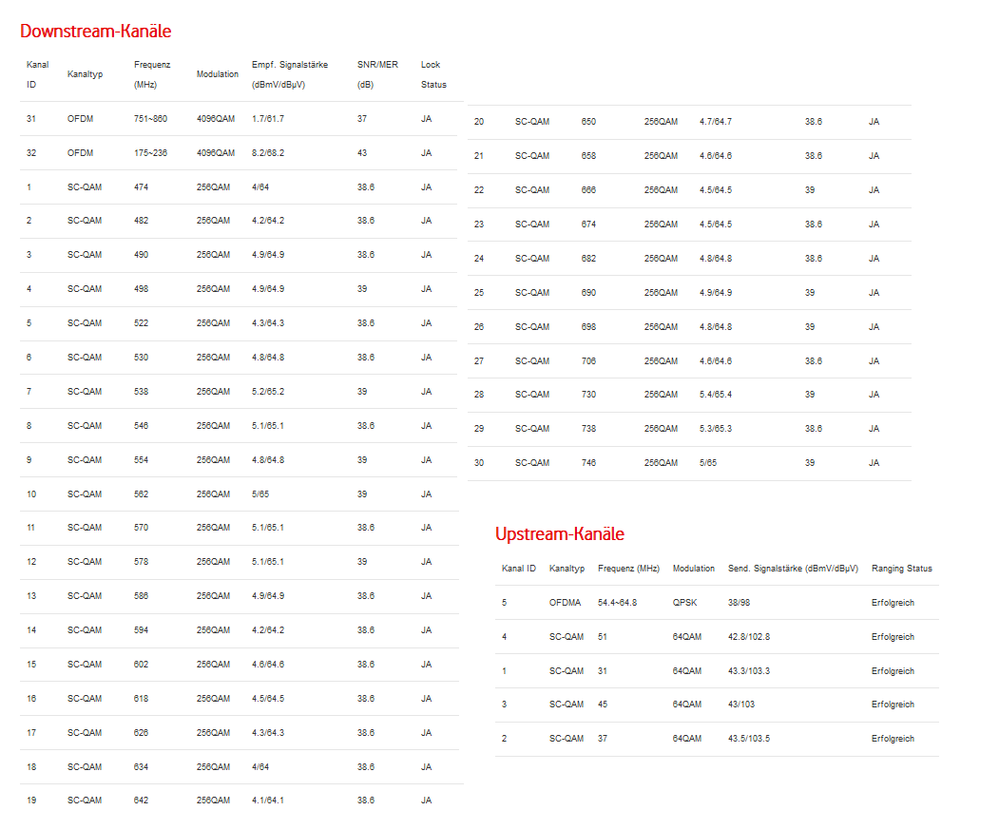

ich habe mit dem Vodafone Router massive Paketverluste und Ausfälle in meinem WLAN, so dass ich bei Video/VOIP Telefonie regelm. Aussetzer habe. Download-Rate liegt über das WLAN auch nur bei ~ 100 Mbit/s., so dass trotz moderner PC Hardware nie die volle Geschwindigkeit erreicht wird. Eine Vergleichsmessung mit Pingplotter direkt über Ethernet ergab keine nennenswerten Paketverluste. Von der Distanz ist der Arbeitsplatz direkt im Nebenzimmer des Routers, somit auch keine große Entfernung. SuperWLAN wurde nun extra als Option zugebucht, erbrachte jedoch keine Besserung. Bisheriger Support führte lediglich einen Reset des Routers durch, was jedoch keine Besserung brachte.

  • Welcher Fehler tritt auf? Paketverlust, Verbindungsaussetzer

PingPlotter Ethernet 17.08.22PingPlotter Ethernet 17.08.22PingPlotter WLAN 17.08.22PingPlotter WLAN 17.08.22
DocsisDocsis

Die WLAN Qualität kann von vielen äußeren Faktoren negativ beeinträchtigt werden. Dazu gehören nicht nur die baulichen Beschaffenheit der Wohnung - hier spielt z. B. die Beschaffenheit der Wand auch eine wesentliche Rolle - auch die WLAN Netze der Nachbarn oder Elektrogeräte in der Nähe.
Daher kann es selbst bei kurzen Entfernungen zu Einschränkungen kommen, wenn Dir beispielsweise die Netze der Nachbarn "dazwischenfunken" oder eine Stahlbetonwand die Ausbreitung des Signals erschwert. Wie ist der Empfang den im gleichen Zimmer?
Es gibt sinnvolle Maßnahmen - mit wenig Aufwand - die zur Optimierung des WLANs beitragen. Die wichtigsten haben wir für Euch unter "WLAN optimieren" zusammengefasst.
Ich hoffe, dass von den Tipps der ein oder andere eine Verbesserung der Leistung verschafft. Sollte es weiterhin zu Packetverlusten kommen - auch im gleichen Zimmer - sollten wir uns Deinen Anschluss ggf. einmal genauer ansehen. Melde Dich dann gerne auf einen der bekannten Kontaktkanäle.

vielen Dank für Deine schnelle Antwort.  Im gleichen Raum werden die Paketverluste zwar weniger, allerdings bricht immer noch ca. alle 30min die Verbindung ab.
Besteht die Möglichkeit eines Austauschs der Vodafone Station bzw. Wechsel auf eine neuere Version oder eine Alternative um zu sehen, ob das eine Besserung bringt ?
