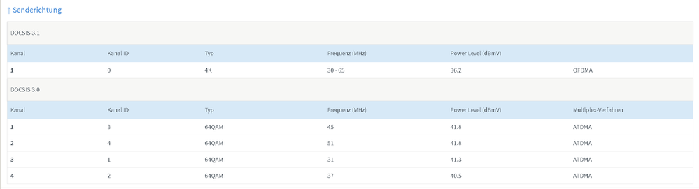

Leider hast du die Pegel nicht gepostet.
Sollte die Annahme stimmen, dass du nur 22 Kanäle im Downstream – aus welchen Gründen auch immer (Pegel?) hast -- dann wirst du nie 1 GBit/s erreichen. Deine Speedtests sind daher ein wenig sinnbefreit.
Melde, wie bereits von mir erwähnt, eine Störung. Das könnte schneller gehen.
Teil1Teil2Teil3
Die Pegel sind, was MSE & Powerlevel anbetrifft, soweit in Ordnung. Warum in deinem ersten Post nur 22 angezeigt wurden, strange.
