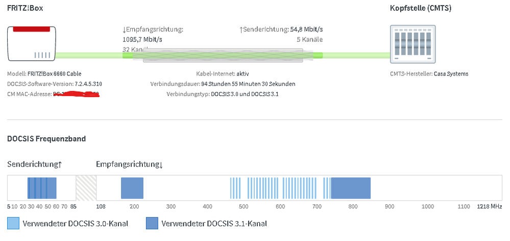

Wlan oder Lan Speedtest ? Signalpegel posten alle 32 Kanäle !

Hey ich hoffe das ist so richtig:
Bundesland: Baden-Württemberg
Produkt: Vodafone CableMax 1000 [1000Mbit / 50Mbit]
Router: FritzBox 6660 [Leihgerät von Vodafone]
Telefon: Kein Festnetz im Nutzen
Verbunden: Via LAN {2.5Gbit}
Fehler: Download und Upload immer wieder bzw mittlerweile dauerhaft weg oder zu niedrieg.
50-173mbit Download und 0-15mbit Upload
Beginn/Zeitraum: Seit Monaten unbekannt wie lange schon da es so ein hin und her ist.
Chat-Bot TOBi: Leider auch die Entstörungshilfe hat nicht geholfen
Die Störungshotline hat oft schon sachen versucht. es waren oft schon Techniker da aber ohne Erfolg.
KabelInformationKabelInformationMSE DownstreamMSE DownstreamTeil1.pngTeil2.png

Ist es möglich den gesamten Docsis Pegel für den Sende- und Empfang zu posten?
Laut MSE Übersicht hast du 22(3) Kanäle, es sollten 32 sein.

Techniker war da hat mit dem Gerät wortwörtlich jeden LAN Port geprüft und hatte selbe ergebnisse von unter dem Mindest wert
Mit seinem Heldheld, siehe Bild, oder an deinem PC?
Das Handheld ist ein VF Prüfmittel, ein PC nicht.
