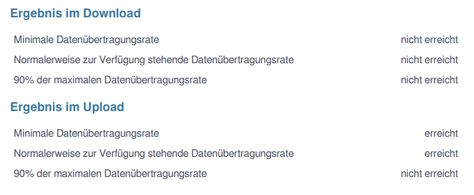

Ich bekomme echt langsam die Kriese. Ticket wurde geschlossen aber angeblich sei es behoben ....
Habe das Program zur überprüfung immer angelassen und leider nichts sicht bares ....
Laut Vodafone Support [TechnikSupport] ist kein fehler vorhanden ....

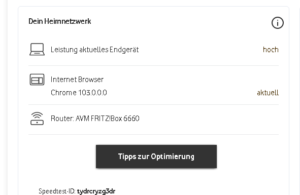

Teil1Teil1Teil2Teil2Teil3Teil3
Die Pegel sind, was MSE & Powerlevel anbetrifft, soweit in Ordnung. Warum in deinem ersten Post nur 22 angezeigt wurden, strange.
