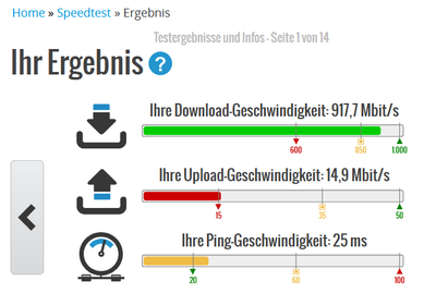

ich habe seit kurzem einen Vodafone Kabel Vertrag (Giga Zuhause 1000) inkl. einer Vodafone Station (TG6442VF). Ich bin an für sich zufrieden, hier mal der letzte Test den ich gefahren habe, verbunden über LAN Kabel:
 Lediglich upload ist leider etwas unter dem was zur Verfügung gestellt werden sollte.

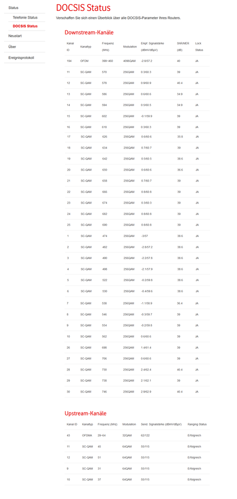

unter Status & Hilfe >> DOCSIS Status

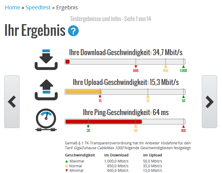

Bax123
Das hier ist jetzt dann die Internet verbindung, wenn der Router an Leistung verloren hat und ich ihn neustarten muss:

DOCSIS Status von dem Zustand habe ich ebenfalls angehängt.

die Upstream Kanäle sind viel zu hoch, die sollten um die 45 db haben!
