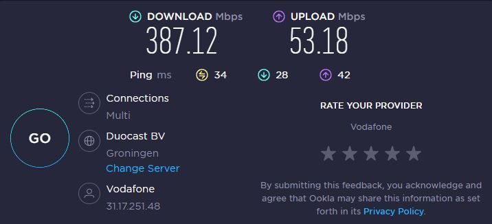

    Seit mehr als einer Woche zu langsames Internet, ich hatte laut hotline einen kaputten router aber der Austausch hat hier nur bedingt geholfen.
  • Wie ist Dein Endgerät mit dem Modem verbunden? LAN
  • Beginn und Zeitraum der Störung Seit etwa einer Woche Zeit unabhängig
  • Was hat die Prüfung mit dem Netzassistenten und dem Chat-Bot TOBi ergeben? - Keine Netzstörung Router Restart hilft nicht
  • Welche Maßnahmen wurden durch die Störungshotline (erreichbar unter 0800-5266625 für Vodafone Kabel Deutschland bzw. 0221/46619100 für Vodafone West) durchgeführt? Defekter Router wurde ausgetauscht

Hallo Chibikya,
auf einigen Frequenzen sind Fehler bei der Übertragung sichtbar. Wurden in der letzte Woche Änderungen an der Verkabelung von Deiner Seite vorgenommen?
Sonst muss sich den Anschluss ein Techniker anschauen. Dieser benötigt Zugang zur Hausverteileranlage und zum Übergabepunkt. Die Kollegen braucht eine aktuelle Rufnummer für die Kontaktaufnahme und eine Info, ob sich aktuell Personen im Haushalt in Quarantäne befinden. Schick uns gern die Rufnummer per PN zu und schau Dir bitte vorher die Hinweise zur Servicepauschale an.
