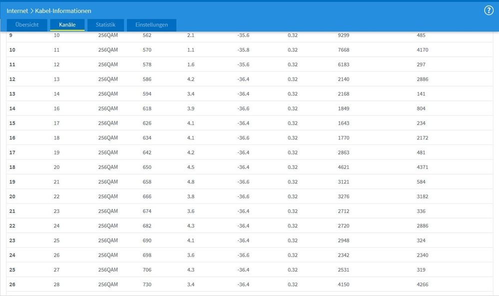

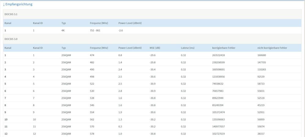

Hallo zusammen,

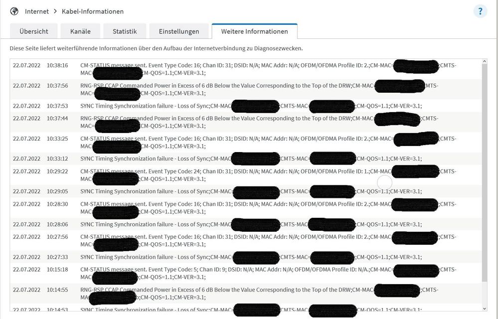

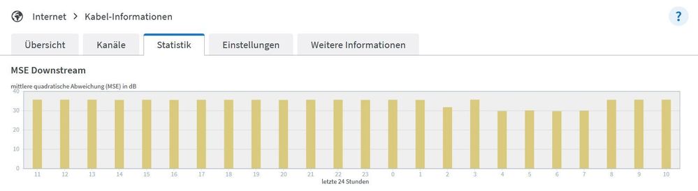

ich betreibe eine eigene FritzBox 6591 am Vodafone-Kabelanschluss (ehemals Unitymedia Hessen).

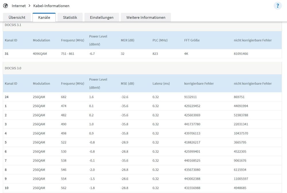

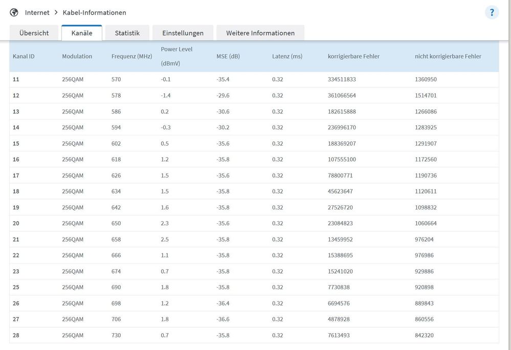

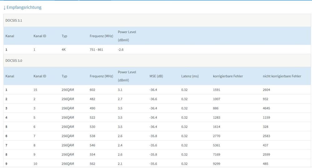

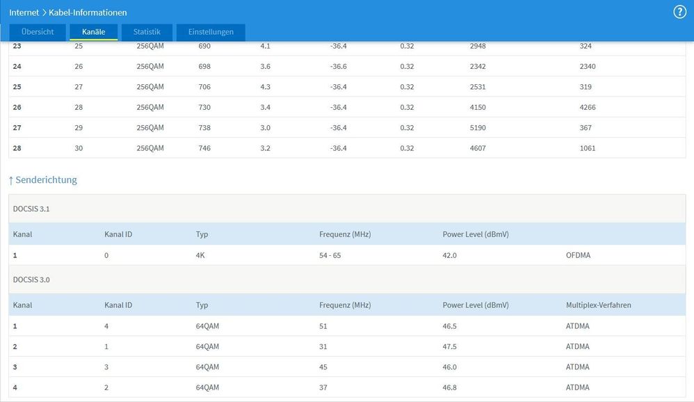

In den letzten Wochen häufen sich leider Verbindungsabbrüche und Störungen. Auf den ersten Blick sind auch die Werte der FritzBox, vor allem die Anzahl der (korrigierbaren und nicht korrigierbaren) Fehler, deutlich schlechter (mehr) geworden. Der Powerlevel der Empfangsrichtung fällt auf einigen Kanälen teilweise unter 0 dBmV (in den negativen Bereich). Auch sind diese Werte offensichtlich sehr stark schwankend. Woran könnte das liegen?
Die beigefügten Fotos sind ca. 20 Stunden nach Neustart der Box entstanden. Sind die Werte noch "im grünen Bereich"? Irgendwo hatte ich mal eine Tabelle gespeichert, welchen man zur Interpretation der Werte nutzen konnte. Leider kann ich die nicht mehr finden...
Vielen Dank & Gruß
Sven

Hallo @S-v-e-n_F ,

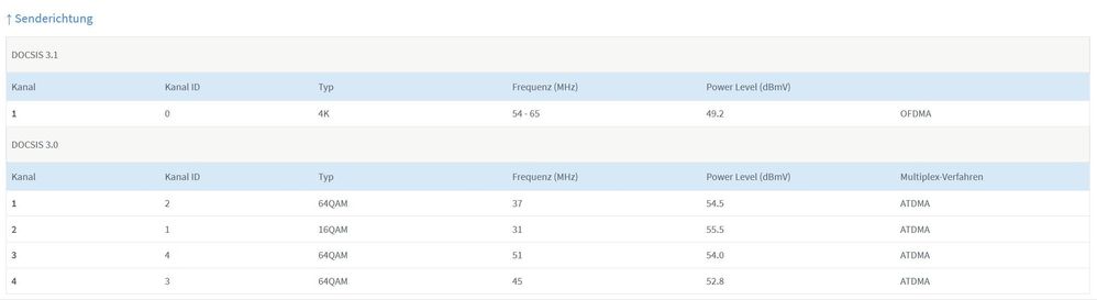

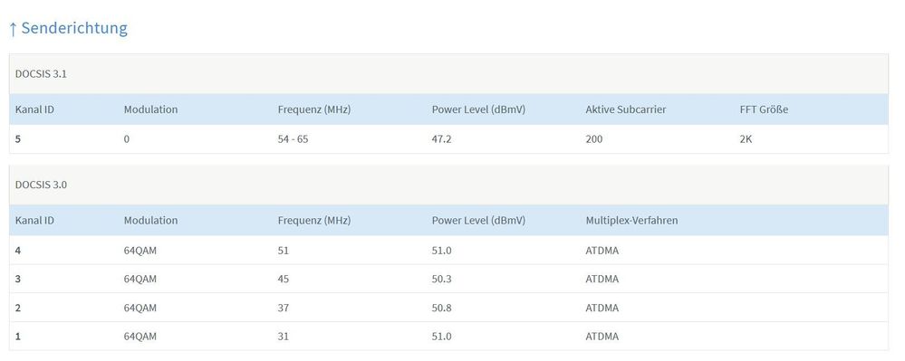

die Power Level der Uploadkanäle sind zu hoch (siehe Anhang).

Vielen Dank @Gelöschter User für die schnelle Antwort und die beigefügte Grafik mit den Werten. Habe ich mir gleich abgespeichert.
Bisher (ca. bis Anfang Dezember 2021) gab es das Problem nur gelegentlich, inzwischen sind die Werte im Upstream dauerhaft so schlecht. Derzeit zwischen 54 und 56 dBmV. Es gibt gelegentliche Verbindungsabbrüche und Störungen der Telefonbverbindung.
Gibt es hier Hilfe über das Forum oder soll ich ein Störungsticket öffnen?

Hallo @S-v-e-n_F ,
du kannst hier auf einen VF-Mod warten damit dieser deinen Anschluss prüft, hier wird wohl ein Techniker vor Ort den Anschluss neu einpegeln müssen.

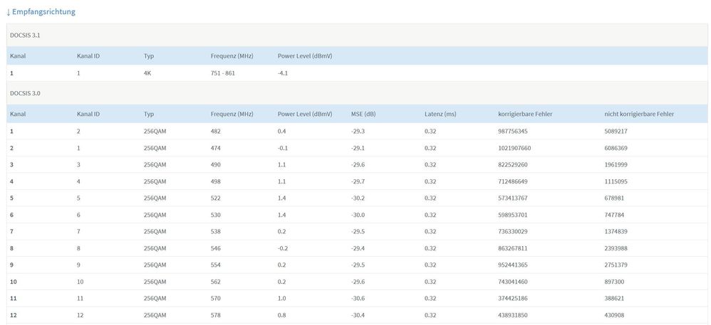

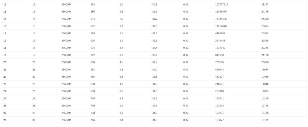

Nachdem ich in den letzten Wochen zunehmend die hier im Forum geschilderten Probleme hatte, bei denen die Qualität der Verbindung (und damit der Werte) immer schlechter wurde, scheint es nun seit gestern Abend wie von Zauberhand wieder eine stabile Verbindung zu geben. Ich hatte die Box noch einmal neu gestartet und bisher konnte ich zunmindest noch keine Probleme feststellen. Die aktuellen Werte der FritzBox von eben haben ich mal beigefügt. Das schaut eigentlich soweit wieder ganz normal aus. Da bleibt wohl im Moment nur: abwarten, hoffen (dass es so bleibt) und beobachten.

Hallo R4mona,
ich hole diesen Thread noch mal nach oben...

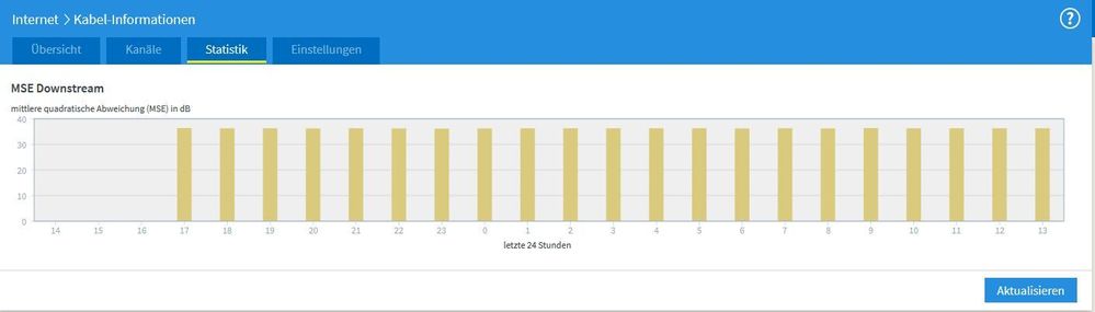

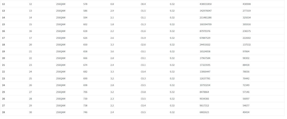

In den letzten Wochen hat sich die Verbindungsqualität leider wieder extrem verschlechtert. Erst - so meine Beobachtung - eher an den Wochenenden, inzwischen scheinen die Werte längerfristig schlechter zu sein. So hatte ich in den letzten Tagen fast täglich eine Neusynchronisation.
Die FritzBox habe ich gestern Abend neu gestartet, heute sehen die Werte wieder so aus:

Leider kommt es in den letzten Tagen wieder vermehrt zu Verbindungsabbrüchen (Neusynchronisierung der Box) - teilweise mehrmals täglich - und die Werte sind wieder deutlich schlechter geworden.
