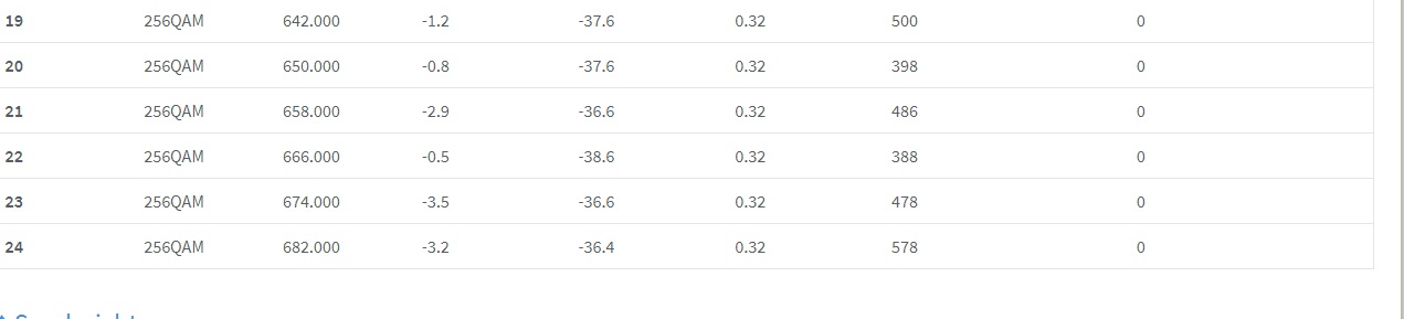

Hallo zusammen,
ich muss meinen Thread nochmal aufnehmen. Leider gibts bei mir immer noch Probleme.
Ein Techniker war vor zirka 3-4 Wochen da und hatte meinen Verstärker etwas nachjustiert, aber da ging nicht mehr viel.
Auf seinem Tablet konnte er wohl auch irgendeine Störung in meinem Umfeld erkennen, sodass es wohl nicht an meinem Anschluss liegen würde.
Leider habe ich trotzdem immer wieder Packet loss in Online Games, zwar marginal, aber es beeinträcht schon die gesamte Spielerfahrung.
Hier nochmal meine Screenshots der Kanäle.
Dafür, dass der Router vor 30 Minuten neugestartet wurde, sind die Fehler schon recht hoch, oder?
Wenn ich jetzt wieder ein TIcket öffne, dann wird bei einer Messung nie was gefunden und ein Servicetermin soll vereinbart werden.
Vor Ort kann dann aber nie was sinnvolles gemacht werden, weil es angeblich nicht "mein Fehler" ist.
Aber diese Umfeldstörung würde dann schon seit 2 Monaten andauern.
Die Probleme fingen erst an, seitdem ich Anfang März von 500 Mbit (mit FB 6490) auf 1 Gbit (mit FB 6660) - gewechselt habe.
Die FB 6660 habe ich gebraucht bei eBay gekauft, könnte die auch das Problem sein?
Kurtler
Da stimmen einige dBmV  und MSE Werte nicht. Vor allem -.18,4 beim DOCSIS 3.1 ist völlig daneben. Da muss nochmal ein Techniker ran.
Gruß Kurt
