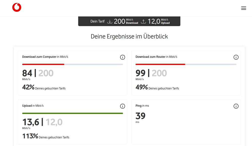

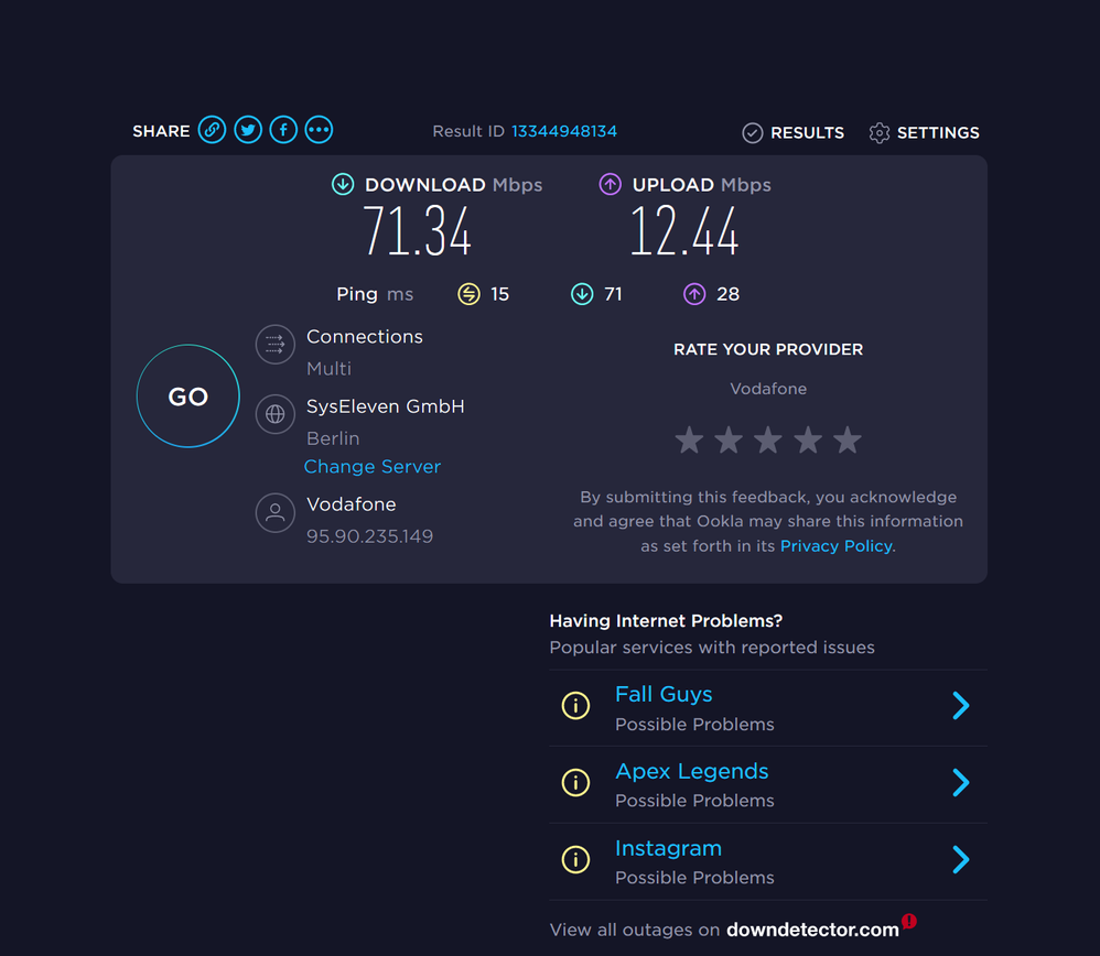

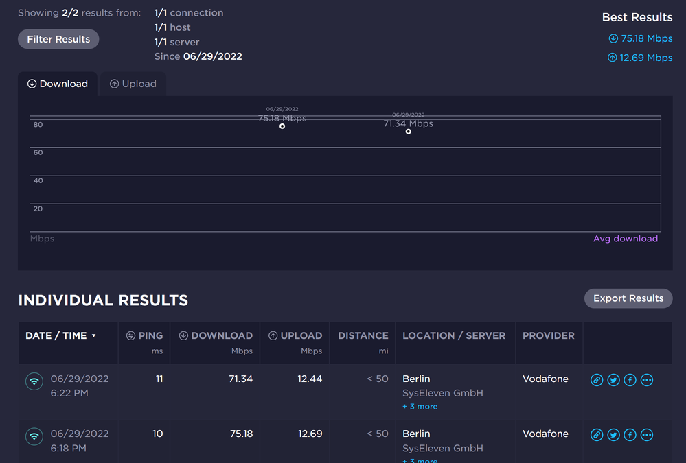

Führe bitte einen Speedtest von speedtest.net durch und poste diesen als Foto.

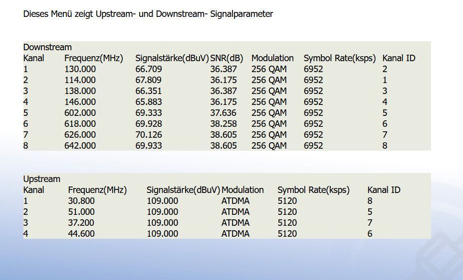

Poste bitte den kompletten Docsis Pegel, also – Empfangs- und Senderichtung – als Foto 4tes Icon von rechts.

Anbei der Speedtest...

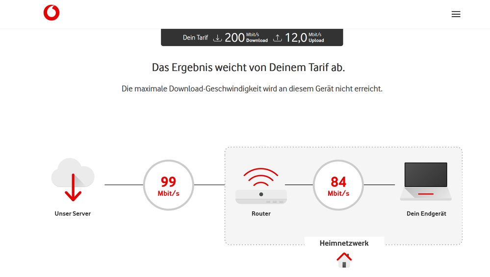

Und hier mir Vodafone ST:
Du hast keine Anhänge geschickt, genau das war beabsichtigt, sondern das Icon "Foto" genutzt.
Ich werde nicht ganz schlau daraus, was du mit 3 Minuten meinst bis die Verbindung steht. Das sieht eher nach ein PC Problem aus.
Bitte schicke die Docsis Pegel.

"Bitte schicke die Docsis Pegel."
Ist das gemeint?
Ja,
Das ist ein etwas älterer Router. Auch erkennbar an den wenigen Kanälen im Downstream. Wahrscheinlich ist die CPU Last bei einer Verbindung mit deinem PC schon nahe Overload.
Versuche einen Routertausch.
