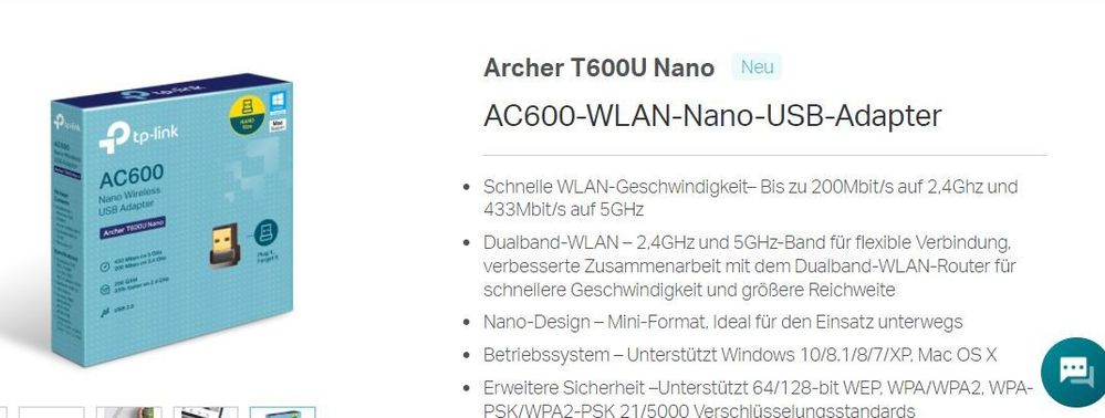

Einen Fehler habe ich an meinem Win 7 Laptop selber gefunden. Weil dort der WLAN immer abbrach hatte ich vor 2 Wochen mir einen Wireles USB Adapter gekauft. ( TP-Link, Archer 600 433Mbps 5GHz, 200 Mbps 2,4 GHz) gekauft. Den habe ich am WIn 7 Lapi installiert, aber ich merkte das der Netzwerkadapter vom Lapi trotzdem mitlief und wohl beide sich ständig abwechelten, dadurch wurde der Wlan Empfang gestört. Das Problem löste ich indem ich den Netzwerkadapter vom Lapi deaktivierte. Seit dem läuft es erheblich besser. Das dazu was das nicht geeignete Gerät angeht. Dann dödelt im Kinderzimmer noch ein Fritz Repeater 310 rum, Der ist etwas älter. Den habe ich aber erst benutzt seit dem die Verbindung so schlecht wurde. Wenn es so bleibt wie jetzt bin ich zufurieden.aadapter.JPGAfritzre.JPG
