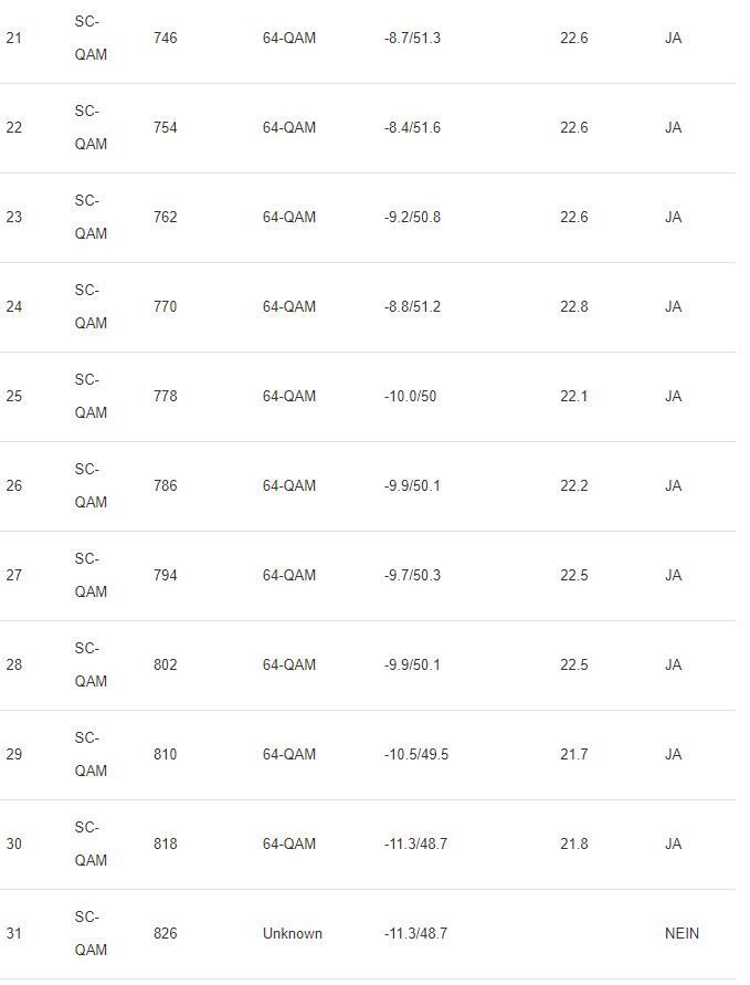

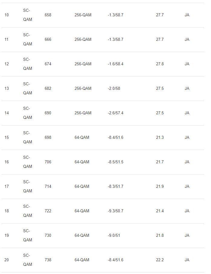

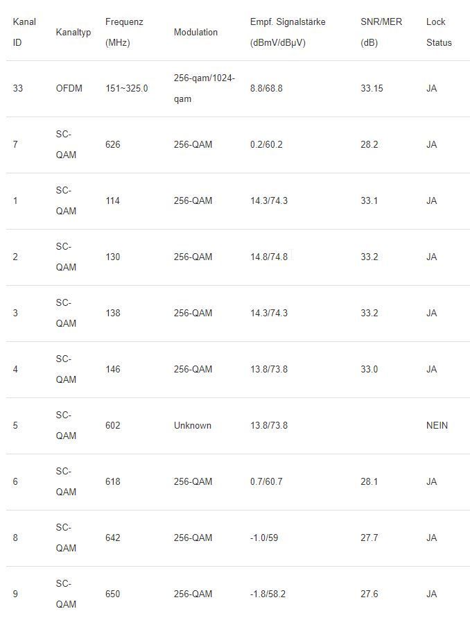

  • Welcher Fehler tritt auf? Von Zeit zu Zeit (keine Regelmäßigkeit erkennbar) bricht die Internetverbindung komplett zusammen. Es dauert dann mehrere Minuten bis die Verbindung wieder steht.
  • Wie ist Dein Endgerät mit dem Modem verbunden? LAN / WLAN / PowerLAN. Jedes Gerät ist betroffen
  • Welchen Browser verwendest Du normalerweise?Chrome
  • Welches Betriebssystem hast Du auf Deinem Rechner? Windows 10
  • Beginn und Zeitraum der Störung
    • Seit ca. 1 Monat. Mehrmals pro Woche; manchmal mehrmals pro Tag
  • Welche Maßnahmen wurden durch die Störungshotline (erreichbar unter 0800-5266625 für Vodafone Kabel Deutschland bzw. 0221/46619100 für Vodafone West) durchgeführt?
    • Es waren bereits 3 Techniker hier.
      • Techniker 1 konnte keine Probleme im Haus feststellen. Aber Probleme die ein Außentechniker oder so ähnlich beheben muss (Hauptverteiler)
      • Techniker 2 kam irrtümlich wieder um Probleme im Haus zu prüfen. Hat dann Techniker 3 beauftragt.
      • Techniker 3 hat im Haus Messungen vorgenommen. Weitere Aktionen sind mir nicht bekannt.
  • Problem besteht leider weiterhin....
