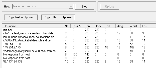

leider habe ich massive Probleme im HomeOffice zu arbeiten. Ständige Netzwerkverbindungsabbrüche (LAN) lassen mich verzweifeln. Ich habe bereits auf die Fritz!box 6060 und IPv4 gewechselt. Leider ohne Verbesserung. PingPlotter zeigt bei der Verbindung zu teams.microsoft.com PL an einem Hop einer Vodafone Adresse. Wenn jemand mal bitte die Werte meines Anschlusses prüfen würde.

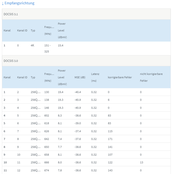

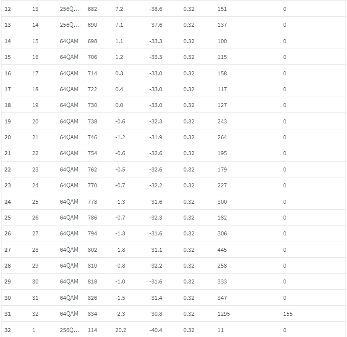

Poste mal den pingplotter und Poste mal deine leitungswerte
Bittes sehrWinMTR_TeamsMicrosoftCom.pngchannel_1-11.pngchannel_12-32.pngchannel_up_1-4.pngWinMTR_Vodafone.png

Danke für die Daten. Bei Deinem Anschluss gibt es kleinere Fehlerraten. Wechsle bitte mal das Koaxialkabel aus, dann können wir schauen, ob die Abbrüche und die Fehlerraten weiterhin vorkommen. Falls ja, sende bitte Zeitpunkte, in denen die Fehler über LAN aufgetreten sind.
