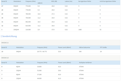

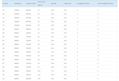

Poste mal ein Screenshot der Signalwerte des Routers. Um sich die Signalwerte anzeigen zu lassen, gehe zu Internet - Kabel Informationen -Kanäle
Gruß Kurt
Anbei der Screenshot. Schonmal danke für die schnelle Antwort!
Kurtler
Das sind nicht die Signalpegel. Du musst den Reiter rechts daneben, Kanäle nehmen.
Gruß Kurt
Tut mir leid. Anbei hoffentlich das richtige 🙂
