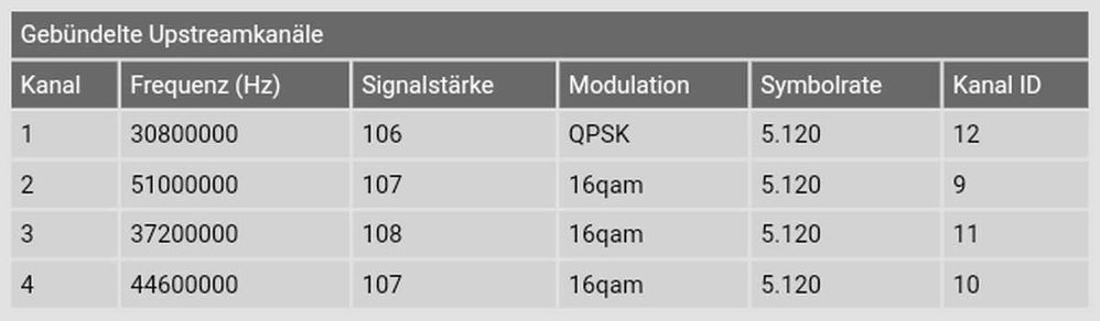

Seit diesem Absturz sind auf der Fritzbox unter Kanäle viele "korrigierbare Fehler" und einige "nicht korrigierbare Fehler" zu sehen (siehe Anhang).
Ich wäre sehr dankbar, wenn sich jemand die Werte im Anhang kurz ansehen könnte.

1.  MSE bei 256QAM teilweise sehr niedrig (sollte um die -40 dB liegen)
2.  wahrscheinlich Rückwegstörer (Modulation sollte bei allen DOCSIS 3.0 Kanälen 64QAM sein)

2) Nach einem Neustart gehen die Upstream Kanäle nach einiger Zeit von 4x 64QAM auf 16, gleichzeitig nehmen die nicht korrigierbaren Fehler zu. Nach ein paar Stunden auf über 32000 Stück...
Da die gesamte Hauselektrik neu ist und so seit November problemlos lief kann ich mir nicht vorstellen, dass ein Störfaktor im Haus dazugekommen ist. Fritzbox, Verstärker und Switch sind im Zählerschrank im Medienfeld montiert und der Verstärker wurde damals so eingestellt, dass die Vorgaben perfekt erreicht werden. Kann sich das über die Zeit verändern?
Auch mit dem original CBS Modem (statt Fritzbox) kommt es zu Tausenden "nicht korrigierbaren Fehlern". Nach nun 7 Telefonaten mit Vodafone kann ich jetzt nur hoffen, dass sich das heute wirklich jemand ansieht...
Mit dem wieder angeschlossenen CBS Modem (siehe Anhang) von Vodafone habe ich nun schon über 60000 nicht korrigierbare Fehler gesammelt. Die 4 Upstream-Kanäle schwanken zwischen 64qam, 16qam und auch mal irgendwas ohne Zahl (?).

da ist in deinem Segment ein sog. Rückwegstörer aktiv
das Problem einen solchen aufzuspüren liegt oft daran, dass das Gerät welches die Störung verursacht nicht permanent online ist
daher ist es schwer den Verursacher zu lokalisieren
