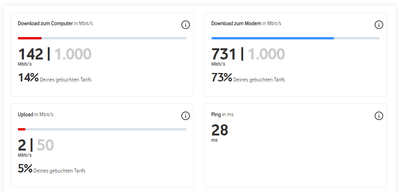

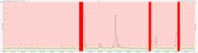

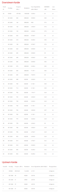

anbei die Bilder.
Pingplotter Teil 1Pingplotter Teil 1Pingplotter Teil 2Pingplotter Teil 2Upstream / DownstreamUpstream / DownstreamSpeedtest VodafoneSpeedtest Vodafone
Ich hab einen Speedtest gemacht. Pingplotter für 10 Minuten laufen laufen und auch die Kanäle gescreenshotet. Seit ungefähr 30 Minuten ist bei mir Totalausfall.

der Auftrag mit dem Rückwegstörer wurde heute Vormittag geschlossen. Hat sich beim Upload und Packetloss was gebessert? Bei einem Rückwegstörer ist ja nicht der Download betroffen, ist der immer so niedrig? Hast Du da alle anderen Programme ausgeschaltet und die anderen Hinweise zum Gigabit-Tarif geprüft?
