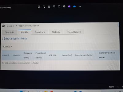

Welcher Screen wird genau benötigt?
LG
Genau die Seite mit den Kanälen wird benötigt. Allerdings aber, wenn die Verbindung da ist, da man ansonsten nichts sehen kann.
Bitte poste das Ganze dann als Screenshot und nicht als Foto.
Liebe Grüße
Denny
Kurtler
Poste mal ein Screenshot der Signalwerte des Routers. Um sich die Signalwerte anzeigen zu lassen, gehe zu Internet - Kabel Informationen -Kanäle
Gruß Kurt

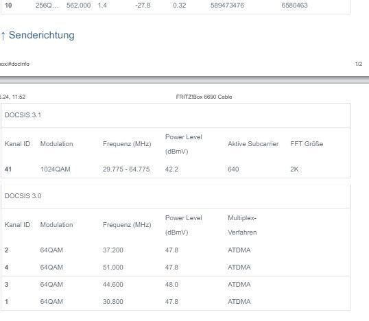

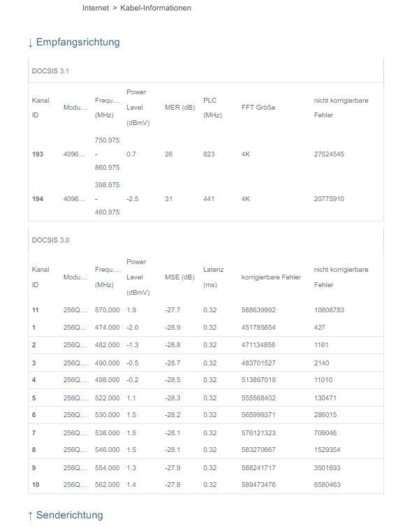

danke für die Rückmeldung.
Heute Morgen war dann wieder das Netz da. Ticket Status steht nur auf gelöst, sonst nichts.
Ich gehe aber mal davon aus das irgend etwas nicht stimmt.
Anbei mal zwei Screenshots, auf einem hat es nicht gepasst 🙄
Deine MSE Werte sind zu gering. Da muss ein Techniker vorbeikommen.
Gruß Kurt
