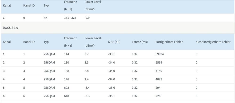

Die Installation und Freischaltung funktionierte auch reibungslos, jedoch habe ich immer nach ca. 4 Stunden einen Verbindungsabbruch, welcher lediglich mit einem Neustart der FritzBox behoben werden kann. Dann läuft das Ganze wieder für 4 Stunden und das ganze Spiel geht von vorne los. Zudem beunruhigen mich die Anzahl der korrigierbaren Fehler, die minütlich rapide steigt.

    Die Internetverbindung bricht ab (ca. 4 Stunden nach Neustart). Die Internet LED an der Fritzbox leuchtet dennoch dauerhaft. Bei einer durchgeführten Diagnose tritt ein Fehler bei der Internetverbindung auf: Internetdienst nicht erreichbar, prüfen Sie die Verbindung zu Ihrem Internetanbieter.

  • Lade dazu noch einen Screenshot von den Signalwerten hoch. Diese findest Du in der Benutzeroberfläche Deines Kabelrouters über 192.168.0.1 bzw. über 192.168.178.1 bei der FritzboxIMG_8506 2.jpg
3 Antworten 3
haegar2609
Hallo @Hackeer leider hast du nur 6 Downstreamkanäle gepostet, ich gehe aber von mindestens 30 Kanälen im DS bei dir aus. Aber auch da kann man schon sehen das der Powerlevel-und MSE-Wert dieser 6 Kanäle grenzwertig sind. Da wunderst mich auch die Zunahme der korrigierbaren Fehler nicht. Aufgrund der schlechten Powerlevel-und MSE Werte müssten auch die nicht korrigierbaren Fehler relativ hoch sein. Dein Signal ist nicht gut. Es wird letztendlich nichts anderes übrigleiben, als dem Kundenservice eine Störung deines Anschlußes zu melden. Das kannst du telefonisch, über die Social Media Kanäle oder auch hier im Board machen. Allerdings wird es hier etwas dauern, bis sich ein Moderator meldet, da die die Beiträge chronologisch abarbeiten. Gruß haegar2609

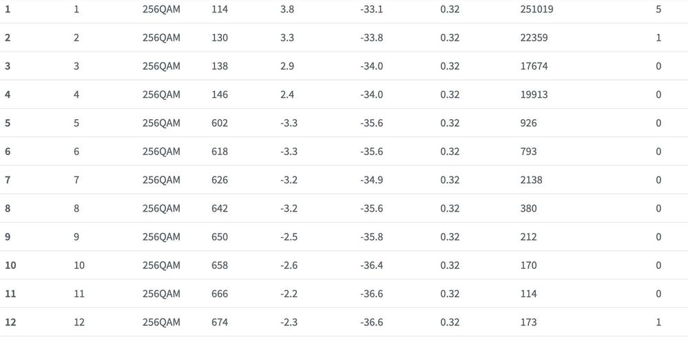

Es sind tatsächlich 32 Kanäle im DS. Habe nochmals aktuelle Screenshots gemacht. Die Anzahl der Fehler wachsen wirklich rapide.
Wird mir wohl nichts anderes übrig bleben, als eine Störung zu melden.
Bildschirmfoto 2022-02-23 um 18.29.07.jpgBildschirmfoto 2022-02-23 um 18.29.18.jpgBildschirmfoto 2022-02-23 um 18.29.27.jpgBildschirmfoto 2022-02-23 um 18.29.34.jpg
@Hackeer ja, da wirst du nicht drumrumkommen. Die restlichen DS Kanäle sehen von Powerlevel und MSE-Wert genauso aus, wie der ersten sechs. Die Werte sind schon am Rande dessen, wo eine Fritzbox wegen schlechtem Signal automatisch einen Neustart macht(MSE-Wert <33db). Mit deinem Signal stimmt was ganz und gar nicht. Ob Rückwegstörer etc. oder ähnliches kann nur Vodafone prüfen. Deswegen lieber gestern als heute die Störung melden. Gruß haegar2609
