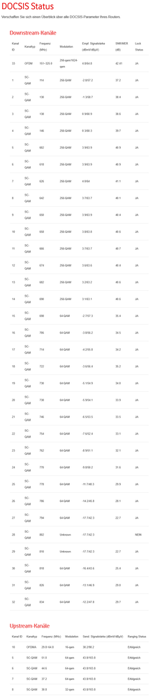

  • Beginn und Zeitraum der Störung
    Letztes mal heute 18:36. Als das Internet weg war, habe ich direkt den Router neugestartet und das Problem war behoben, nachdem sich der Router neu verbunden hat. Generell passiert dies aber seit ein paar Wochen recht häufig. Davor hatte ich mit dem gleichen Router und Anschluss keine nennenswerten Beschwerden. Die Ausfälle treten sowohl tagsüber (Home-Office) als auch abends auf.
  • Lade dazu noch einen Screenshot von den Signalwerten hoch.

Hallo @TorbenX ,
bei dir sind einige Signalpegel außer Norm, hast du das Antennenkabel schon auf Beschädigungen und richtigen Halt überprüft wenn mögich einmal getauscht?
Nutzt du einen Multimediadosenadapter oder ist der Router an einer MMD angeschlossen?

Hallo @Gelöschter User,
danke für deine Antwort. Welche der Signalpegel sind denn außer Norm und in welchem Bereich sollten sie sich befinden? Dann könnte ich mit einem anderen Kabel prüfen, ob sich diese Werte verbessern. Das Kabel, dass ich aktuell verwende ist noch ziemlich neu (vor ca. 4 Monaten gekauft) und hat keine sichtbaren Schäden. Die Probleme kamen aber erst später. Es handelt sich um dieses hier: https://www.amazon.de/gp/product/B00NEG4A6W
Der Router ist direkt an einer Dose (MMD?) angeschlossen, an der es 3 Anschlüsse gibt: Data (oben), TV (links), R (rechts).

Tina
Hallo Torben,
die Frequenzen 762 bis 794 MHz sind zu niedrig.
Ich will mir Deinen Anschluss mal ansehen. Dafür brauche ich Deine Kundennummer, Name, Geburtsdatum und Anschrift. Sende mir alles in einer Privatnachricht zu und melde Dich anschließend noch einmal hier im Beitrag kurz zu Wort.

Aktuell sieht mein DOCSIS-Status folgendermaßen aus:
Bei 802 MHz steht "Nein". Ich hatte vorhin einmal meine Kabel geprüft und entfernt und wieder angeschlossen. Ein anderes Kabel habe ich aber noch nicht getestet.
