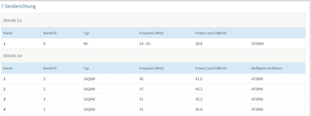

alle 32 Kanäle , diese 4 sollten auf QAM 64 laufen schaut schon mal nach nem Rückwegstörer aus!

Rückwegstörer ... und was kann ich da machen ? an meiner Hardware und meinen Kabeln hat sich nichts geändert .. der fehler muss also wo anderst liegen ... und anscheinend will mir  die Hotline nicht weiter helfen
Jemand eine idee ?
Aber danke schonmal für eure Rückmeldungen
Da kannst du selber gar nichts machen, nur der Störhotline melden, damit der Störer gefunden und beseitigt wird.

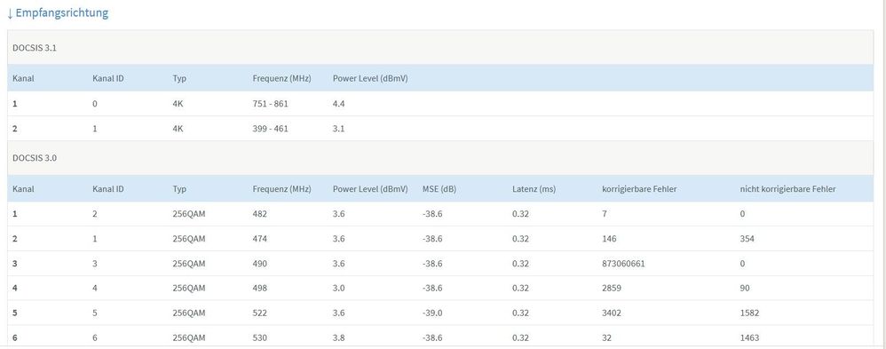

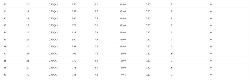

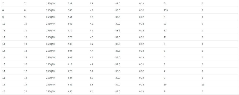

poste die anderen Kanäle!
Der glubb is a Depp
Bitte sehr
