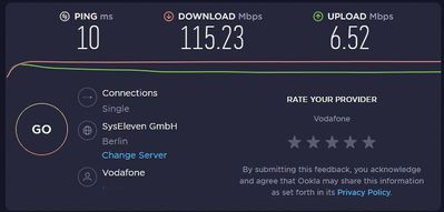

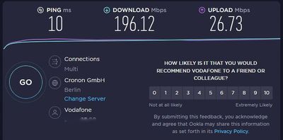

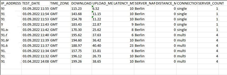

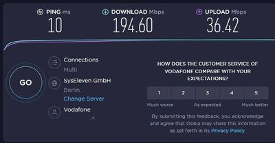

Speedtest: 5 (fünf) Speedtests von speedtest.net als multiuser mit LAN.
5 (fünf) Speedtests von speedtest.net als singeluser mit LAN.
Multimode baut 4 Verbindungen zum Speedserver auf, Singlemode nur eine.
Nach den Speedtest liegen die Ergebnisse unter "Results" auf der Website vor.
Nur die "Resuls" aus den 10 (zehn)  Speedtests im Singel- sowie Multimode sind von Interesse.
Ein einzelner Speedtest ist nicht aussagekräftig!
Speichere "Results" als Screenshot und füge es als Foto, 4tes Icon von rechts, ein. Es können mehere Fotos eingefügt werden.

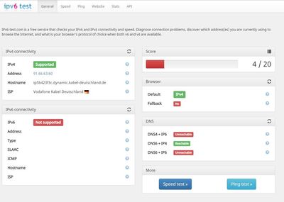

Um ein IPv6 Problem auszuschließen führe diesen Test durch, bitte posten.

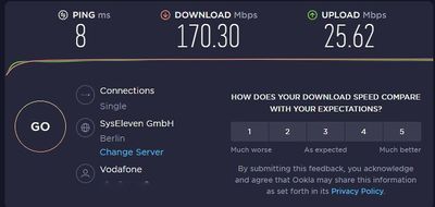

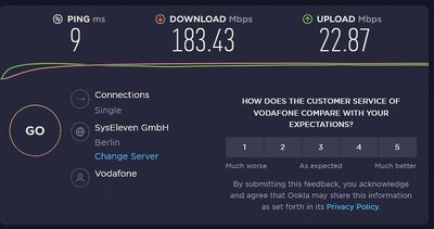

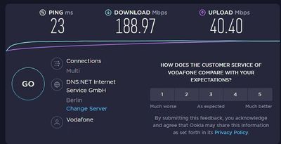

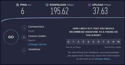

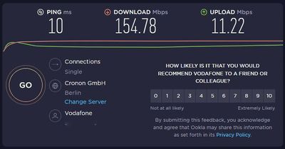

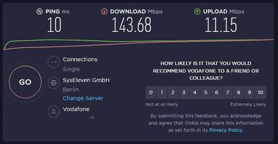

Multi1.jpgMulti2.jpgMulti3.jpgMulti4.jpgMulti5.jpgSingle1.jpgSingle2.jpgSingle3.jpgSingle4.jpgSingle5.jpg
Results im Anhang

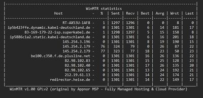

win mtr64:
| WinMTR statistics |
| Host - % | Sent | Recv | Best | Avrg | Wrst | Last |
| RT-AX53U-1AF8 - 1 | 1297 | 1296 | 0 | 0 | 8 | 0 |
| ip5b423ffe.dynamic.kabel-deutschland.de - 0 | 1301 | 1301 | 6 | 14 | 181 | 17 |
| 83-169-179-22-isp.superkabel.de - 1 | 1298 | 1297 | 5 | 15 | 158 | 8 |
| ip5886c1a2.static.kabel-deutschland.de - 0 | 1301 | 1301 | 6 | 16 | 201 | 18 |
| 145.254.3.196 - 0 | 1301 | 1301 | 8 | 19 | 190 | 15 |
| 145.254.2.179 - 76 | 324 | 79 | 0 | 26 | 87 | 22 |
| 145.254.2.179 - 77 | 323 | 77 | 18 | 23 | 50 | 23 |
| be100.c350.f.de.plusline.net - 0 | 1301 | 1301 | 16 | 26 | 136 | 22 |
| 82.98.102.83 - 0 | 1301 | 1301 | 15 | 25 | 128 | 23 |
| 82.98.102.40 - 0 | 1301 | 1301 | 17 | 26 | 135 | 20 |
| 82.98.102.65 - 0 | 1301 | 1301 | 13 | 24 | 192 | 21 |
| 212.19.61.13 - 0 | 1301 | 1301 | 14 | 24 | 174 | 21 |
| redirector.heise.de - 0 | 1301 | 1301 | 14 | 22 | 149 | 17 |
|________________________________________________|______|______|______|______|______|______|
WinMTR v1.00 GPLv2 (original by Appnor MSP - Fully Managed Hosting & Cloud Provider)

Packetverluste hast du nicht. (Es zählen nur die VF Server iund das Ziel) ✔
