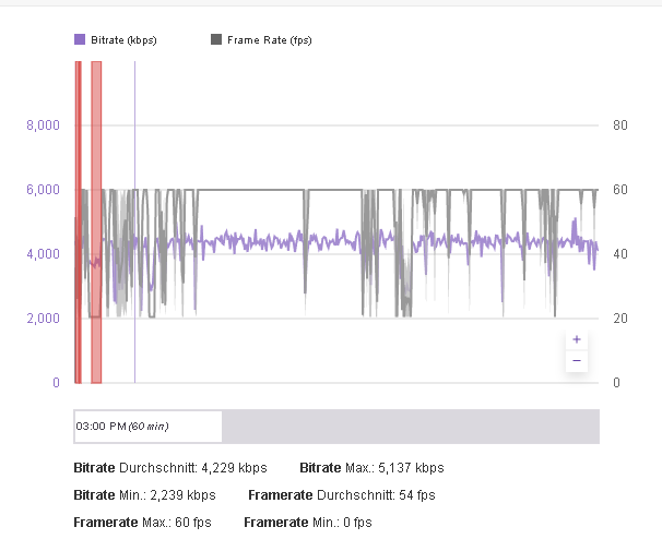

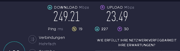

Laut Speedtest kommt mein bestellter Upload an (Bild 1). Allerdings ist meine Bitrate sehr unkonstant und schwankt sehr stark und die FPS droppen häufig (Bild 2). Gestreamt wird mit einer Bitrate von 4500 kb/s auf 60 FPS. Ausgelassen Frames in OBS häufen sich während den Streams.
Musste diesen Stream dann fühzeitig beenden.

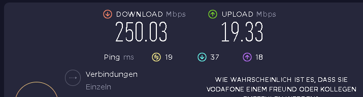

Schade, dass Du den Dienst nicht richtig nutzen kannst. Sieht denn der Speedtest mit einzelnen Verbindungen genau so aus. Den Test den Du gemacht hast, wurde ja mit mehreren Verbindungen getestet. Besteht das Upstreamproblem ausschließlich zu Twitch? Teste bitte mal die Verbindung zum Dienst in Europa. Beantworte doch bitte zur besseren Übersicht diese Punkte.

Bei dem Speedtest mit einzelnen Verbindungen ist der Uploadwert ein weniger geringer. Für eine Bitrate von 4500 beim streamen sollten die 19Mbps allerdings kein Problem sein.Speedtest Einzelverbindung.png

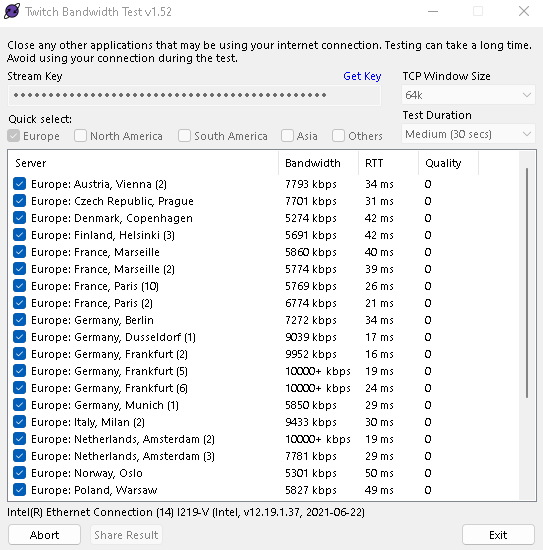

Anbei auch einmal der absolvierte Test zu den europäischen Servern,
Bisher ist mir das Problem mit dem Upload nur beim streamen auf Twitch aufgefallen.

danke für die Tests. Erstaunlich, dass trotz der guten Werte bei dem Speedtest beim testen des Streams 0% Qualität gemessen wird. Lässt sich dies auch mit anderen Geräten im Haushalt reproduzieren? Dann muss sich dies die Technik anschauen. Strom- und Werksreset hast Du mit dem Modem versucht? Nicht das es da zu Fehlern bei der Übertragung gibt. Hast Du die Möglichkeit die Verbindung über ein VPN zu testen?
