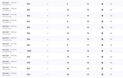

ich wende mich jetzt hier an das Vodafone Team da mir jetzt der Kragen platzt. Ich habe seit Wochen übelste Uploadprobleme. Mein Vertrag ist 1 GB/s Highspeed (was auch funktioniert) und eigentlich 50 mb/s (wo ich nichtmal annähernd hin komme).  Ich rufe schon fast Tag täglich bei Vodafone an das Ich Uploadprobleme habe und nichts bessert sich. Da Ich u.a. auch Streamer bin und den Uloade brauche kann man es aktuell in die Tonne treten.

Die Enttäuschung ist riesig! Ich bin mega unzufrieden mit euch!!Upload.PNGUpload2.PNGUpload3.PNGUpload4.PNGUpload5.PNGUpload6.PNG

  • Welcher Fehler tritt auf? Massive Uploadprobleme (screens sind hiee schon drin)

der Vodafone Techniker war hier. Er hat einen Rückwegdämpfer (3db) angebaut was nur für ca 20 Minuten funktioniert hat. Upload Probleme bleiben weiterhin bestehen....
Wie gehts jetzt weiter???
Zieh mal bitte den Router raus und steck ihn wieder ein, ist es danach wieder für 20 Minuten gut?
Moin,
Nein Uploadprobleme bleiben weiterhin bestehen. 😞
