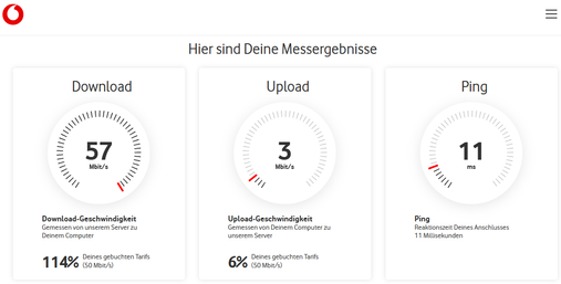

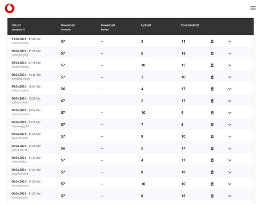

2021-04-11 12_08_37-Speedtest Plus für Kabel- und DSL-Verbindungen _ Vodafone.png
Seitdem hab ich immer Probleme beim Upload.
Hinzukommt, das der nicht stabiöl ist, der Wert schwankt zw. 1Mit und max 10 Mbit, aber eher im unteren Bereich.

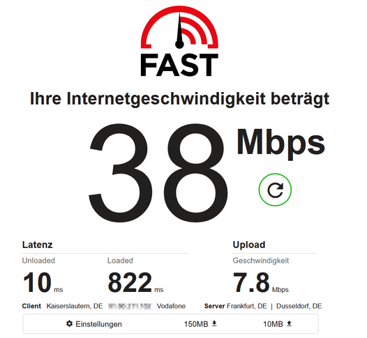

Über Fast bekommt man noch einen hohen Loaded-Latenzwert.
(der liegt bei meinem Nachbar, Telekom nicht über 40Mbit)
