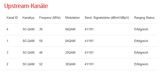

Die Modulation der Upstreamkanäle wechselt ständig wischen 32QAM und 64QAM hin und her. vor dem 17.03.21 waren das stabile 64QAM (zumindest habe ich die immer gesehen, wenn ich sporadisch mal nachgesehen habe.
