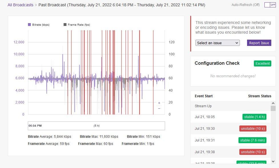

wie auch schone einige andere User hier habe ich Probleme mit der Upload Bitrate beim Streamen auf Twitch. Diese schwankt erheblich, fällt teilweise sogar auf "0" und dadurch kommt es immer wieder zu "Frame Drops" bzw. Lags im Stream. An manchen Tagen ist es besser, an anderen schlechter (laut Anzeige in Streamingsoftware).
Anbei auch noch die Verbindungsauswertung von dem Twitch Tool.
Könnte sich bitte jemand mal meinen Anschluss "ansehen" ?
Vielen Dank vorab

Ich habe mir mal den Rückweg angeschaut. Da gibt es zwar auf zwei Upstreams ein paar Schwankungen, diese passen aber nicht zu den Aussetzern an Deinem Modem.
Die Signalwerte am Anschluss sehen gut aus, die Modemwerte allerdings nicht. Ist ja auch schon ein älteres Modell, daher schlage ich Dir hier erst einmal einen kostenfreien Tausch des Modems vor.
