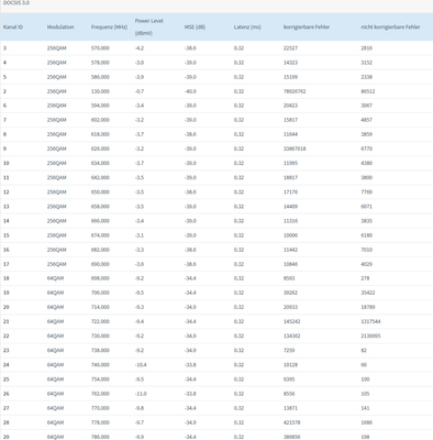

Ich habe seit einiggen Tagen star schwankende Antwortzeiten und in der FritzBox (FRITZ!OS: 8.25) "nicht korrigierbare Fehler" gefunden, die auch nach dem Router Neustart bleiben:
Wie lässt sich das beheben?

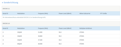

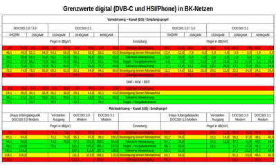

Hallo @SilvioW ,
poste einmal alle Signalpegel, inklusive der Uploadkanäle.
Gruß Hermes1
Hohe Antwortzeiten und verschiedene Verbindugsabbrüche, zu Webseite, in Meeting, mal Sekunden, mal Minuten lang
@SilvioW
Die Signalpegel deiner Uploadkanäle ist zu hoch und auch die Modulation sollte bei QAM 64 liegen, melde eine Störung, damit das die Technik überprüft.
Gruß Hermes1
