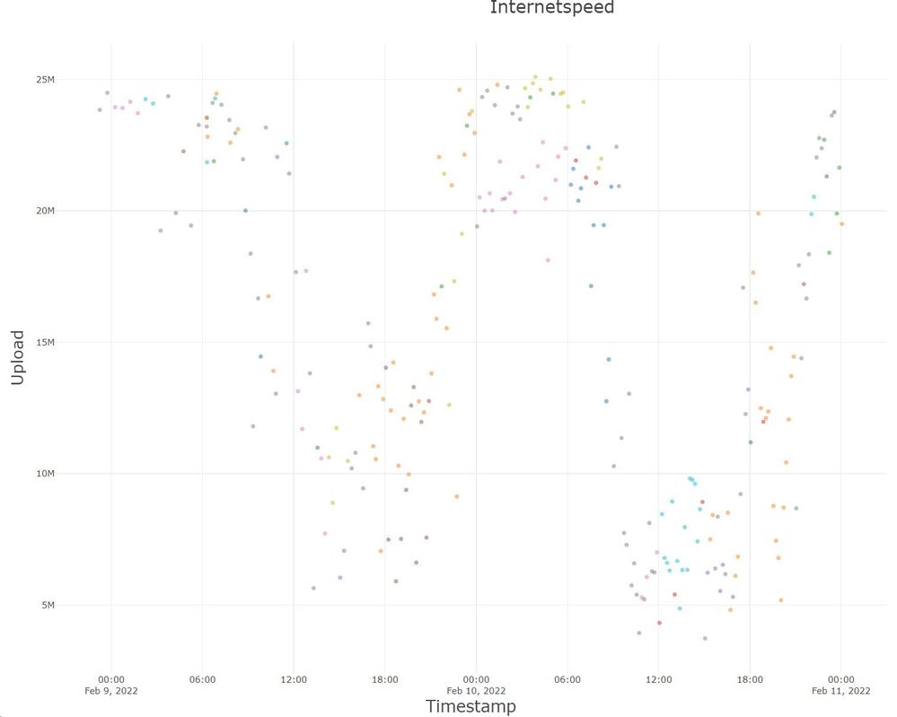

ich habe vor wenigen Tagen meinen Tarif von zuvor 5 Mbit/s Upload auf Vodafone Phone & Cable 250 mit 25 Mbit/s Upload umgestellt und zahle nun das Doppelte. Der einzige Grund war, dass der Upload im Homeoffice viel zu niedrig war und selbst die 5 Mbit/s oft nicht erreicht wurden.
Leider werden die 25 Mbit/s Upload tagsüber bei Weitem nicht erreicht (Download ist hingegen Ausreichend) Ich habe nun testweise mit einem per Lan an meiner Fritzbox 6591 angebundenem Raspberry PI zwei Tage lang automatisiert Speedtests durchgeführt.
Man kann im beigefügten Bild sehr schön sehen, dass die Upload-Leistungs tagsüber, insbesonderen zwischen 10 Uhr und 24 Uhr (Zeit ist in UTC also 1h addieren -> 12 Uhr im Chart = 13 Uhr in Deutschland) einbricht. Gestern am Donnerstag war es besonders schlecht, punktuell fällt man sogar auf deutlich <5 Mbit/s zurück. Nachts sieht es dagegen gut aus, ich gehe daher davon aus, dass das Problem nicht an meinem Router oder den Leitungen innerhalb meiner Wohnung liegt.
Fragen:
Gibt es Aussichten auf kurzfristige Behebung meines Upload-Problems?
Würde die Upload-Boost-Funktion (50 Mbit/s) helfen oder ist das Netz überlastet und das hätte keinen Sinn?
Gibt es einen Termin für den geplanten Netzausbau (Node-Split etc., sofern der Netzausbau hier limitiert)?
Kundennummer etc. gerne auf Anfrage.
Upload Feb9_Feb10Upload Feb9_Feb10

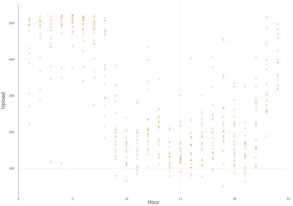

Zunächst danke für die Rückmeldung @MariaK . Es wurde in der Tat am 19.02. ein Ticket erstellt, dort hat sich seit dem allerdings nichts getan.
Ich habe nun mal die Upload-Daten über die Uhrzeit aufgetragen (diesmal direkt in deutscher Zeit). Speedtests Daten sind vom 14.02. (nach CableMax-Aufschaltung) bis  25.02, das Wochenende wurde ausgenommen.
Man kann wieder sehr schön die Absenkung zur üblichen Zeit sehen. Sogar die leicht besseren Werte zur Mittagspausenzeit um 12 sind dort sichtbar.
Sofern das Ticket keine Verbesserungen liefert schlag ich vor den Rechnungsbetrag solange um 50% zu reduzieren, bis die Leitung tagsüber im Mittel >=35 Mbit Upload liefert, derzeit ist es ca. die Hälfte.
Upload Wochentags 14-25.2.Upload Wochentags 14-25.2.
Der Download ist auch nicht optimal und liegt regelmäßig unter den versicherten Minimalwerten,

Hallo sleepyman,
ich habe gesehen, dass das letzte Ticket noch offen ist. Leider hat die Technik festgestellt, dass Du von einer Auslastung betroffen bist. Um Auslastungen entgegenzuwirken werden langfristig Nodesplits geplant. Die Planung dafür funktioniert leider nicht so schnell wie wir uns das wünschen würden, da Genehmigungen, Termine und Planungen Zeit in Anspruch nehmen. Wir geben unser Bestes jedem Kunden Transparenz über die Vorgänge zu geben. Derzeit gibt es leider noch kein Plandatum für einen Nodesplit in Deiner Umgebung.
