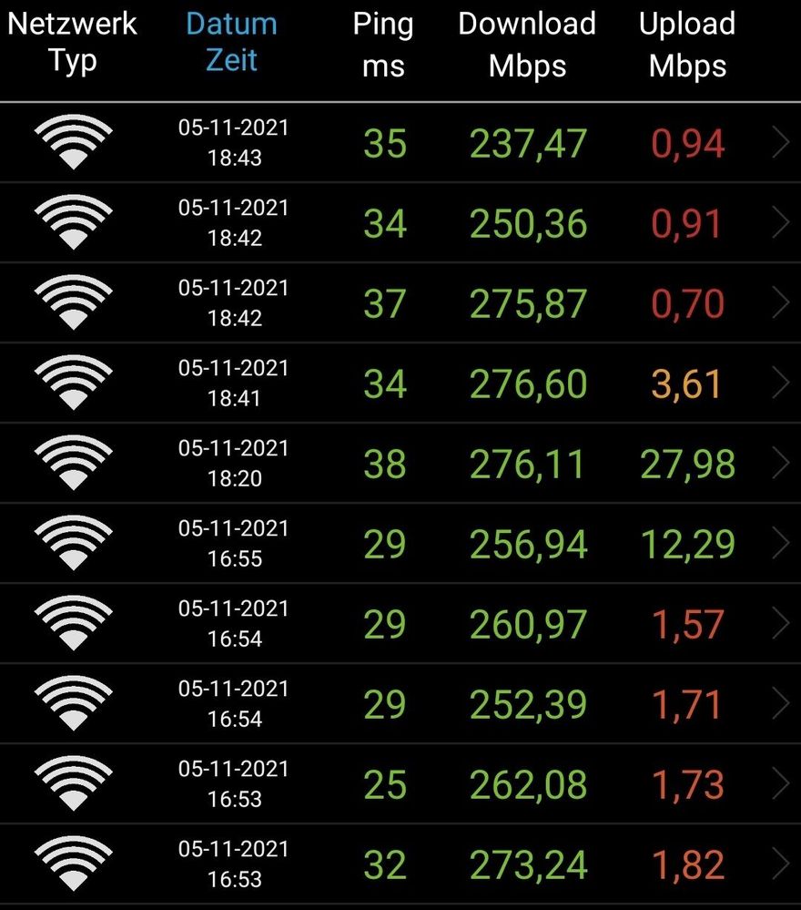

Mir wurde soeben der Auftrag in einer SMS als erledigt verkündet. Leider ist auch dieses Mal nichts behoben, die Rückwegstörung ist immer noch aktiv, und die Werte sind furchtbar. Ich habe angenommen, dass ihr das Problem geortet habt. Was ist nun draus geworden? Wenn irgendwas gemacht wurde dann hat es bei diesem Problem leider nichts gebracht. Da der upload so schwach ist, stürzt auch das gesamte Internet immer mal für eine Minute ab! Man kann nichts mit dem Internet anfangen. Bitte behebt diesen Rückweg Störer doch endlich!
Hier nochmal die Werte:Screenshot_20211105-184553_Chrome.jpg
Hier die Bilder musste ich sogar über das Handynetz hochladen, weil einfach gar nichts geht!!

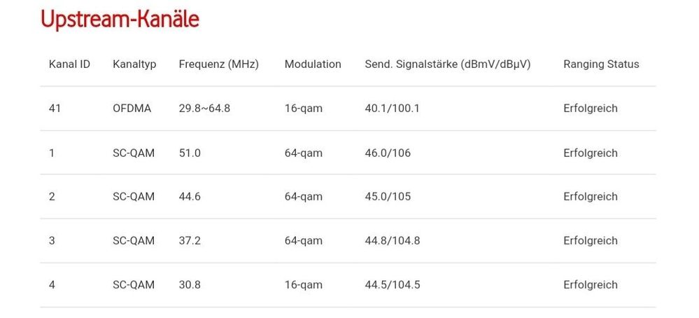

Hi,
Soo auch dieser Auftrag wurde mir soeben in einer SMS als erledigt angegeben. Da habe ich wieder paar Messungen gemacht um dies zu prüfen. Es ist aber leider wieder so, dass die Rückwegstörung noch vorhanden ist (kann man auch an der Modulation erkennen). Die Uploadgeschwindigkeit schwankt immer noch zwischen 1Mbit's und 25Mbit's. An dieser Stelle frage ich mich mal wieder; wie kann das sein, dass das Ticket geschlossen wird bzw. als erledigt markiert, ohne dass der Fehler behoben wurde? Und es wurden schon einige Tickets ohne eine Besserung geschlossen.. Wie schon bei dem post davor erwähnt, es wurde mir hier mitgeteilt, dass das Problem bzw. die Rückwegstörung geortet werden konnte. Warum wird es dann nicht endgültig behoben?
Das zieht sich hier ins Unermessliche...
Hier die frischen Messungen nachdem das Ticket geschlossen wurde:
Gruß
Yuriy

das liegt leider an dem System. Der Auftrag lag in der Prüfmechanik, dort wird geprüft, und wenn sie im Prüfzeitraum nicht auftreten "denkt" das System, es ist behoben / tritt nicht mehr auf.. 🙂 Wie ist der aktuelle Stand? Laut System war bisher weiterhin Ruhe..

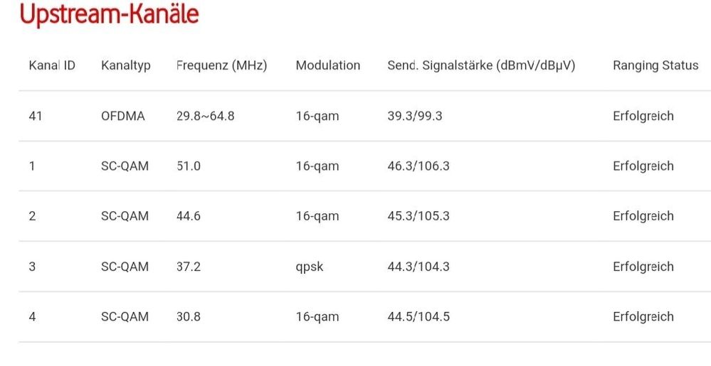

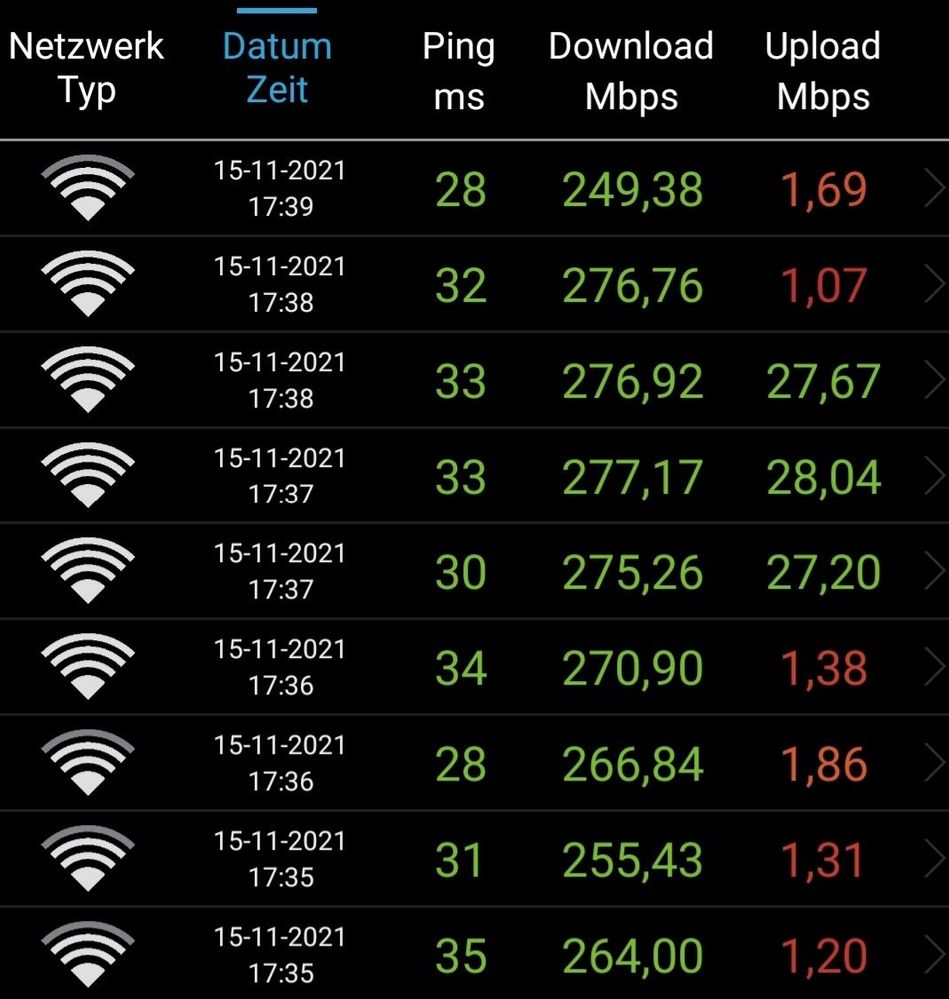

Hmm, dann wundert es mich in welchen Intervall das System das ganze überwacht. Die upload Geschwindigkeit ist hier überwiegend schlecht, nur ab und zu ist der maximale upload erreicht. Zurzeit ist es halt nach wie vor sehr schlecht. Upload ist überwiegend bei 1-2 mbit. Und die upstream Kanäle sind auf qpsk modelliert.Screenshot_20211115-174138_Chrome.jpg

Hallo Yuriy91,
es kommt weiterhin zu Schwankungen bei der Modulation und zu einer Fehlerrate beim OFDMA-Kanal. Dazu gibt es einen neuen zentralen Auftrag, dort habe ich wieder eine Meldung für Dich angehängt.

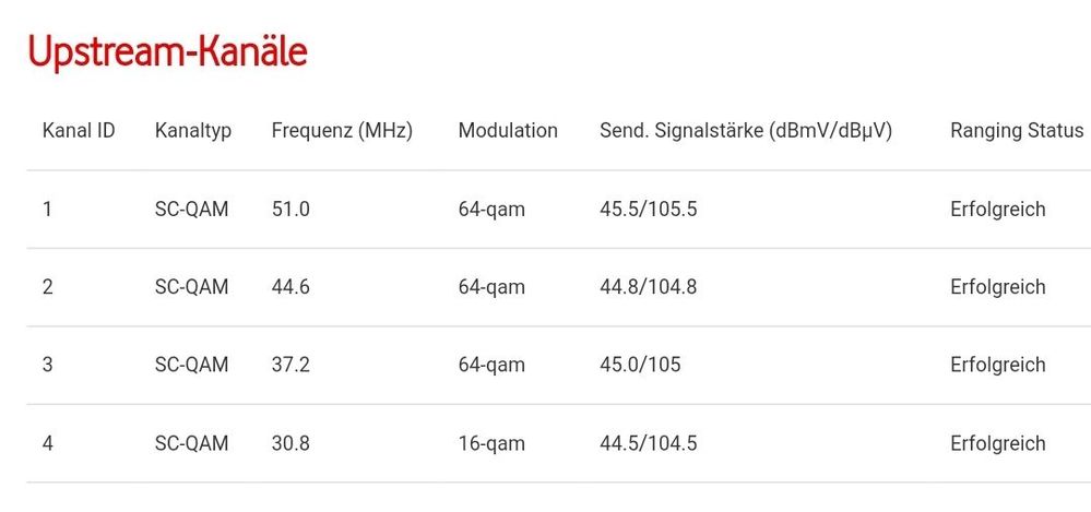

Heute erhielt ich eine Mail mit der Meldung dass das Ticket abgeschlossen wurde. An sich ist der ofdma Kanal scheinbar stabil, jedoch macht die Rückwegstörung immer noch Probleme. Leider sind die Einbrüche dadurch immer noch da und ich erhalte immer noch überwiegend nur 1-2 mbit upload.
Somit ist das Problem leider immer noch nicht behoben.Screenshot_20211122-194738_Speedcheck Simple.jpg
Den Rückwegstörer erkennt man immer noch an der Modulation.

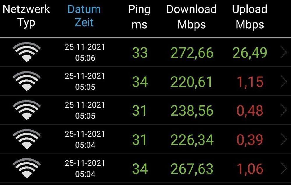

Ist schon echt Rekordverdächtig wie lange die Rückwegstörung hier nicht behoben werden kann. Einfach nur traurig.. naja nach dem firmware update, spüre ich die Schwankungen in upload, die der Rückwegstörer verursacht, noch mehr. Die Werte sind einfach katastrophal.. der ofdma Kanal ist auch wieder instabil, mal taucht der auf in der Liste und mal verschwindet dieser wieder. Alles in einem , die Leitung kann man knicken, nichts funktioniert und stream konnte ich auch schon seit Monaten nicht mehr geschweige von online gaming. Einfach nur ein Armutszeugnis vodafone...Screenshot_20211125-051040_Speedcheck Simple.jpg
