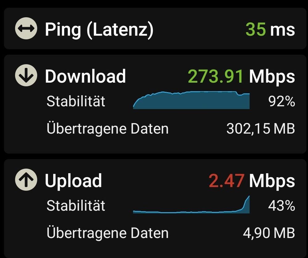

Hi,
Das Problem ist, dass der upload überwiegend bei 1 mbit  liegt. Weiß nicht ob das eine Störung ist oder das Segment einfach überlastet ist. Dazu kommt aber noch dass seit dem letzten Ticket das ganze Internet zwischendurch abschmiert.
In den vorherigen Beitrag habe ich es aber schon mit Messungen erläutert.Screenshot_20211021-171701_Speedcheck Simple.jpg

was soll ich noch hier rein schreiben,...? der Upload ist immer noch unter aller ***. Teilweise ist dieser sogar unter 1 Mbit. Ab und zu dringt die volle Leistung durch, bricht aber auch wieder sofort ein. Der Rückwegstörer ist allgegenwärtig.. Das Internet läuft auch an sich sehr instabil 😞 . Der Fehler mit dem Upload wurde nicht gelöst!
Alleine um diese Bilder hier hoch zu laden, brauch ich gefühlt Stunden,.. man kann es sich ja vorstellen wie lange es dauert wenn ich mal richtige Fotos/Video's hochladen möchte!

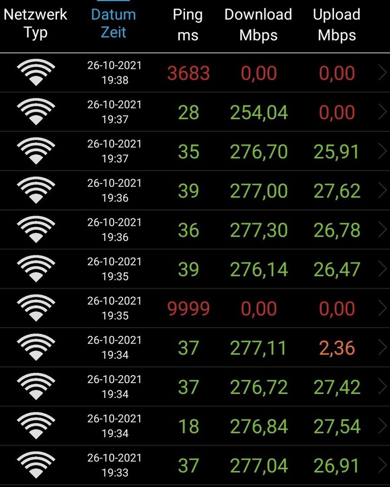

Hi nochmal,
Nach dem ich den Router wieder auf Werksreset gestellte habe, ist die upload Geschwindigkeit zwar gut, jetzt ist es aber so dass das gesamte Internet immer wieder mal für eine Minute ausfällt. Ich denke daher dass es nicht allein ein Fehler auf dem upload Kanal ist. Also wenn der upload fällt dann ist auch der Download zeitweise auf 0.Screenshot_20211026-194002_Speedcheck Simple.jpg
Da ist definitiv noch eine Störung drin . Der Absturz kommt auch recht häufig. Naja wie auch immer , ich habe nochmal mit der Hotline telefoniert und am Donnerstag kommt noch mal ein Techniker. Mal sehen was dabei rumkommt.
