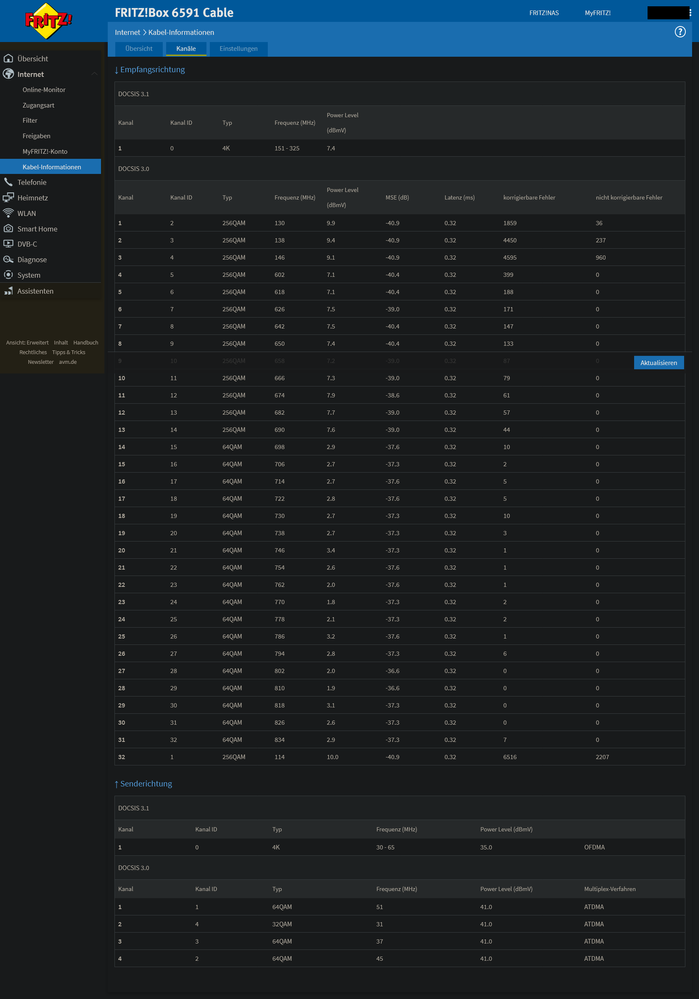

ModemwerteModemwerte

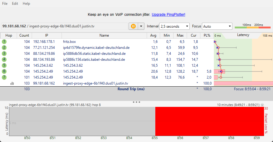

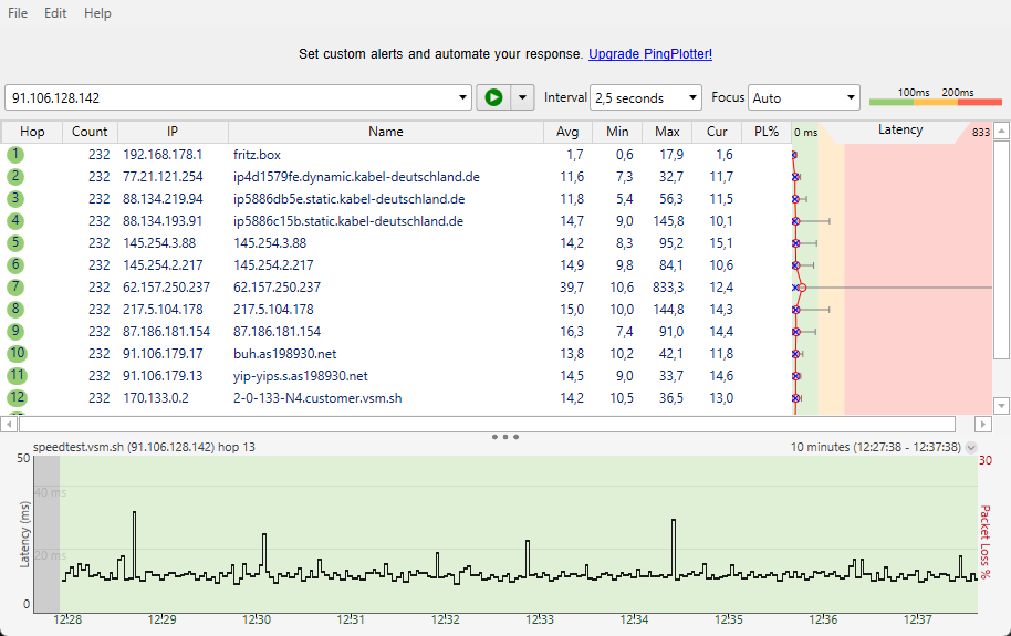

Twitch Test QualityTwitch Test QualityPingPlotter_twitch_duesseldorfPingPlotter_twitch_duesseldorf
PingPlotter_twitch_frankfurt02PingPlotter_twitch_frankfurt02
PingPlotter_twitch_frankfurt05PingPlotter_twitch_frankfurt05

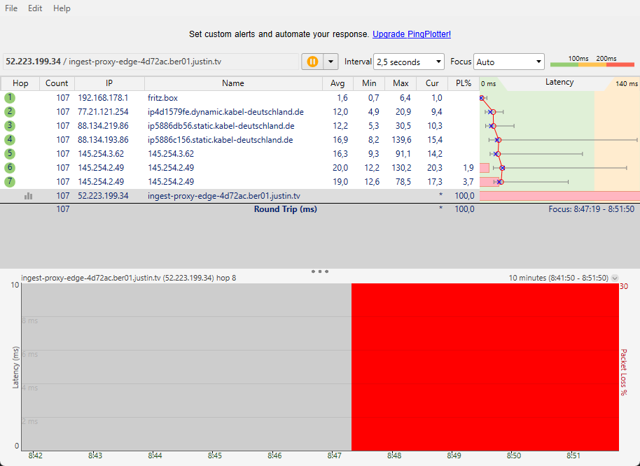

PingPlotter_twitch_berlinPingPlotter_twitch_berlin

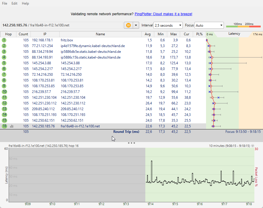

PingPlotter_youtube_primary_ingest_serverPingPlotter_youtube_primary_ingest_server

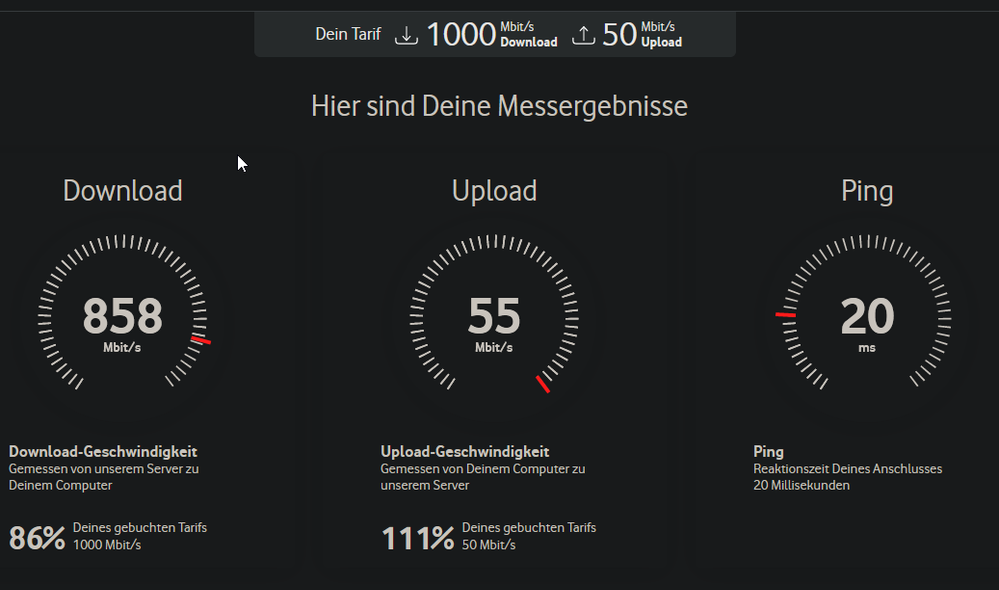

Speedtest.net_resultsSpeedtest.net_results
PingPlotter_speedtest_badoldesloe/vereinigte_stadwerkePingPlotter_speedtest_badoldesloe/vereinigte_stadwerke
PingPlotter_speedtest_berlin/telekomPingPlotter_speedtest_berlin/telekom
PingPlotter_speedtest_duesseldorf/telekomPingPlotter_speedtest_duesseldorf/telekom

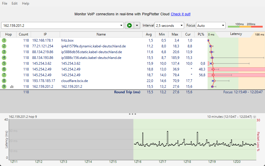

PingPlotter_speedtest_frankfurt/cloudflarePingPlotter_speedtest_frankfurt/cloudflare

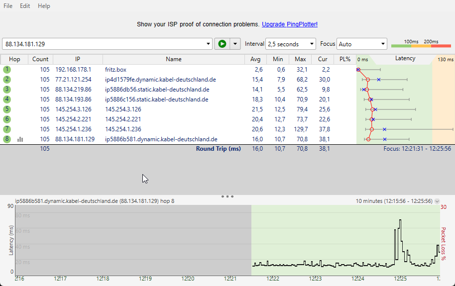

PingPlotter_speedtest_hamburg/telekomPingPlotter_speedtest_hamburg/telekom
Speedtest_vodafoneSpeedtest_vodafonePingplotter_speedtest_vodafonePingplotter_speedtest_vodafone
Bei vielen der Speedtest hab ich die wohl so genannte "Bad Ramp" beim Upload gesehen (auch beim Vodafone eigenen Speedtest), hab diese leider nicht einzelnd per Screenshot festgehalten.

denn dann? Diese weisen zweitweise alle erhöte Responsewerte und/oder packet losses auf.
@Kieferer  schrieb:
Ein fünf Minuten Test ist nicht zielführend, wenigstens 30Minuten oder einen Iperf Langzeittest. Mit diesem Test wäre alles "erschlagen".
Die Pingplotts zeigen klar auf wie geroutet wird und welche hops langsamer/garnicht antworten.

Aber ja genau da sind ja bereits Antwortzeiten von bis zu 173,7 ms zu sehen, zumindestens bei Tests zu den Streaming Ingest servern. Bei mir z.B. bei Hop 4 bei, Youtube Pingplott, etwas weniger bei den andern. Wenn es schon kein PL ist ist es doch wenigstens HighPing, oder nicht?

Hier wird ganz klar davon gesprochen das der Fehler sehr wohl bei Hop 8 auf 9 sein kann (im Beispiel auf der Hersteller seite) und bei meinen Plotts taucht das nunmal bei IPs die Vodafone zugeordnet werden können auf.

Pingplottter: dein verlinktes Beispiel ist eindeutig, da die nachfolgenden Hops den Ping mitnehmen.
Aber nicht wie in deinen? und meinem Beispiel.
Der Hop5 verwirft ICMP, siehe PL im Hop5, welche am Ziel nicht auftreten. Ping&Loss sind irrelevant.
