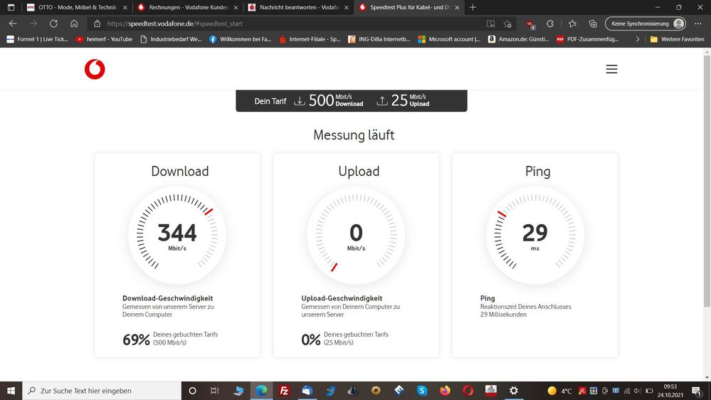

Seit ca 2 wochen ist der Upload sehr langsam. Ich kann nicht mal mehr kleinste PDF Dateien per E-mail senden..... schlecht im Home-Office!!! Bitte um Info dazu!

Schicke dazu auch Screenshots von Speedtests (mit Datum und Uhrzeit) und Tracerts/ Pingplotter-Messungen
bei Packetloss oder Ping-Problemen
24.10.2021 9:53 Uhr:

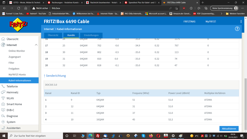

Lade dazu noch einen Screenshot von den Signalwerten hoch. Diese findest Du in der Benutzeroberfläche Deines Kabelrouters über 192.168.0.1 bzw. über 192.168.178.1 bei der Fritzbox.

netzseitig sind zwar kleinere Einschränkungen zu sehen, aber die sollten sich nicht so extrem bemerkbar machen. Bekommst Du schlagartig einen besseren Upload, wenn Du den Router neustartest bzw. zurücksetzt? Sind alle Kabel richtig verbunden und unbeschädigt? Sieht es mit einem anderen Koaxialkabel besser aus?

NAchdem der Router zurück gesetzt wurde ging erstmal ca 4 stunden gar nichts mehr. Wieder mit Hotline telefoniert. Auftrag ***. Techniker schaute drauf. Kein Problem mit der Leitung. Fritz box startet mit 0 Fehlern, je länger sie an sie desto höher werden die nciht korrigierbaren fehler. Anderes Kabel habe ich nicht da.
