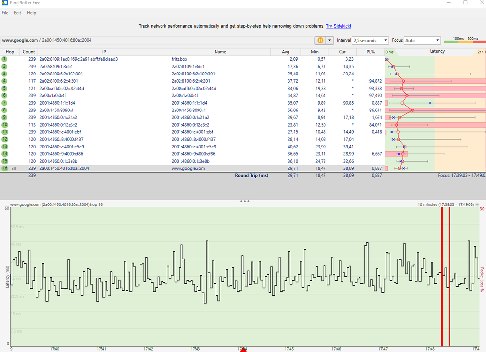

Bei mir schwankt der Upload so extrem und ab und an stürzt der Router sogar ab und muss neu gestartet werden.
Das auf dem Bild ist noch gut !! Teilweise schwankt es von 1,5 mb bis 10 mb.
Das traurige an der Sache ist das ich die Gigabit Leitung habe.

Tim1987
Screenshot 2021-12-30 190005.pngAusschnitt von nur 10 min. und da 2 mal Packet loss !!!

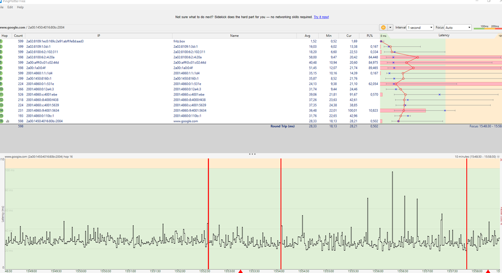

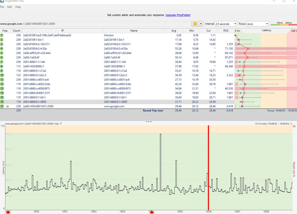

Tim1987
Hallo @Claudia , das sind Aussagen mit dem man arbeiten kann.
Die ersten beiden Bilder sind von Twitch (Samstag und Sonntag. So sieht es aus wenn man Online Spiele spielt).
Die andern Bilder sind von gestern und leider konnte ich nicht alle abbrüche festhalten, es sollte aber wohl reichen. (Kein Online Spiel gespielt)
Wenn was weiteres benötigt wird einfach nur sagen was , dann kann man auch zusammen daran arbeiten !!
mfg Tim
Screenshot 2022-01-02 191810.pngScreenshot 2022-01-03 003254.pngScreenshot 2022-01-05 113607.pngScreenshot 2022-01-05 114624.pngScreenshot 2022-01-05 115658.pngScreenshot 2022-01-05 121108.pngScreenshot 2022-01-05 124441.pngScreenshot 2022-01-05 130352.pngScreenshot 2022-01-05 131211.pngScreenshot 2022-01-05 135922.pngScreenshot 2022-01-05 142327.pngScreenshot 2022-01-05 150435.pngScreenshot 2022-01-05 154945.pngScreenshot 2022-01-05 155840.pngScreenshot 2022-01-05 163348.pngScreenshot 2022-01-05 170356.pngScreenshot 2022-01-05 173333.pngScreenshot 2022-01-05 182505.png

Tobias
Hallo @Tim1987,
kannst Du die Tests bitte mit 2,5sec. Intervall machen? Es ist klar, dass Du bei 1sec Intervall Paketdrops hast.. 😞

Tim1987
Ob 1 sec oder 2,5 sec das selbe.
mfg Tim
Screenshot 2022-01-07 153416.pngScreenshot 2022-01-07 155140.pngScreenshot 2022-01-07 160934.pngScreenshot 2022-01-07 161936.pngScreenshot 2022-01-07 162629.pngScreenshot 2022-01-07 163435.pngScreenshot 2022-01-07 164509.pngScreenshot 2022-01-07 165904.pngScreenshot 2022-01-07 172952.pngScreenshot 2022-01-07 173813.pngScreenshot 2022-01-07 174910.pngScreenshot 2022-01-07 180841.pngScreenshot 2022-01-07 182738.pngScreenshot 2022-01-07 183919.png
Claudia
Hallo Tim1987,
am Ziel tritt kein Packetloss auf, hier ist also kein Fehler ersichtlich.
