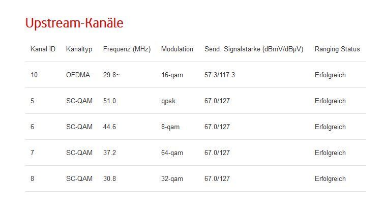

seit Beginn meines Vertrags ist mein Upload sehr langsam. Download ist okay und auch der Ping ist super aber durch den langsamen Upload kommt es häufig zu diversen Problemen mit Lag, vor allem bei Videocalls oder beim Gamen.
Hier sind meine Werte. Hotline sagt die Leitung ist nicht ideal, mich wundert nur warum dies nur beim Upload Probleme macht..
Hat jemand eine Idee?

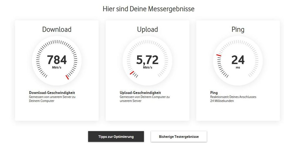

vale900i
Hier noch die Ergebnisse vom Speedtest:
Kurtler
Bei dir liegt ein Rückwegstörer vor. Das sollten die an der Hotline aber auch erkennen.
Und die dBmV/dBuV Werte sind viel zu hoch. Da muss ein Techniker vorbeikommen.
Gruß Kurt
reneromann
Mit den Pegelwerten ist es ein Wunder, dass überhaupt noch eine Verbindung aufgebaut wird -- und da kann man dann auch selbst der Rückkanalstörer sein...
vale900i
Danke für die Antworten. Verschiedene Techniker waren schon da und meinten die Leitungen im Haus wären schlecht und deshalb wurde mehrmals das Signal aus dem Keller verstärkt. Ich glaube es wurde aber eher schlechter dadurch. Vielleicht probiere ich es nochmal bei der Hotline.. Rückwegstörer haben wir fast wöchentlich.
