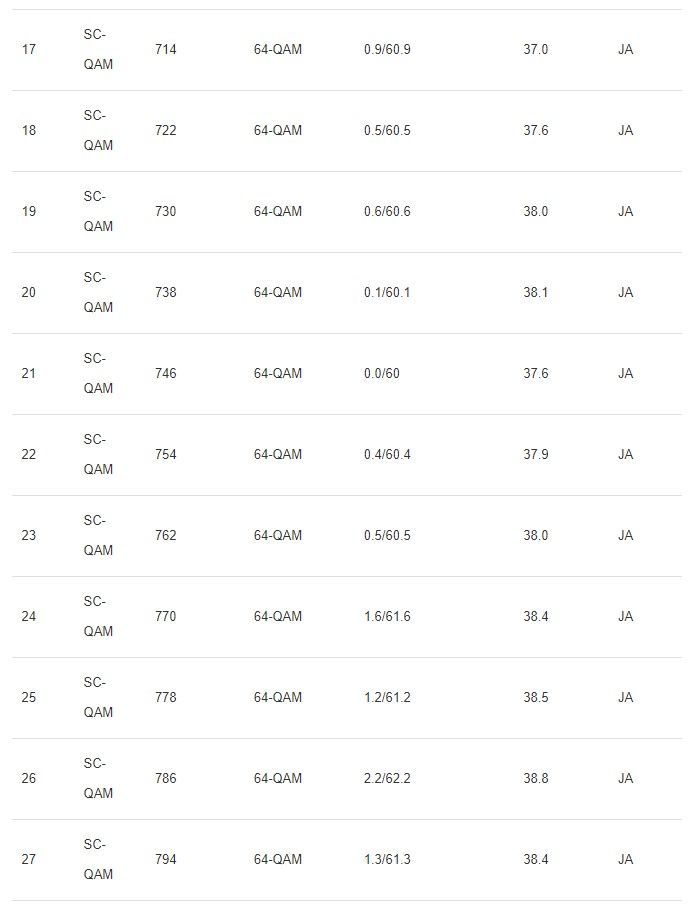

Hallo seelo2010,
zunächst habe ich nochmals einen aktuellen Speedtest durchgeführt (siehe Anhang). Und dann gleich im Anschluss den DOCSIS Status meines Routers abgespeichert. Auf deine Auswertung bin ich schon sehr gespannt 🙂 Vielen Dank
Grüße,
Die Signalpegel sind alle gut, auch der SNR.
Einzig auffällig, die Modulation beim ODFMA Band, wäre eine Erklärung für dein Problem
