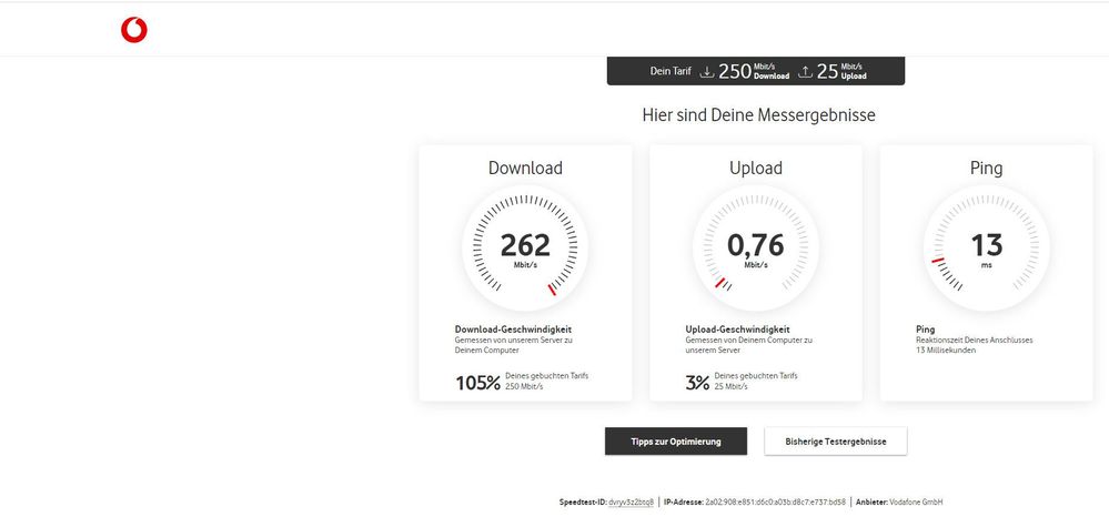

Guten Tag! Seit einigen habe ich massive Internetprobleme. Nach einem Speedtest hat sich gezeigt, dass der Upload total im Keller ist. Lt. Speedtest nur 3% des gebuchten Tarifs. Diverse Routerneustarts, Routerreset haben nichts gebracht. Bitte um Ratschläge bzw. Hilfe bei der Entstörung

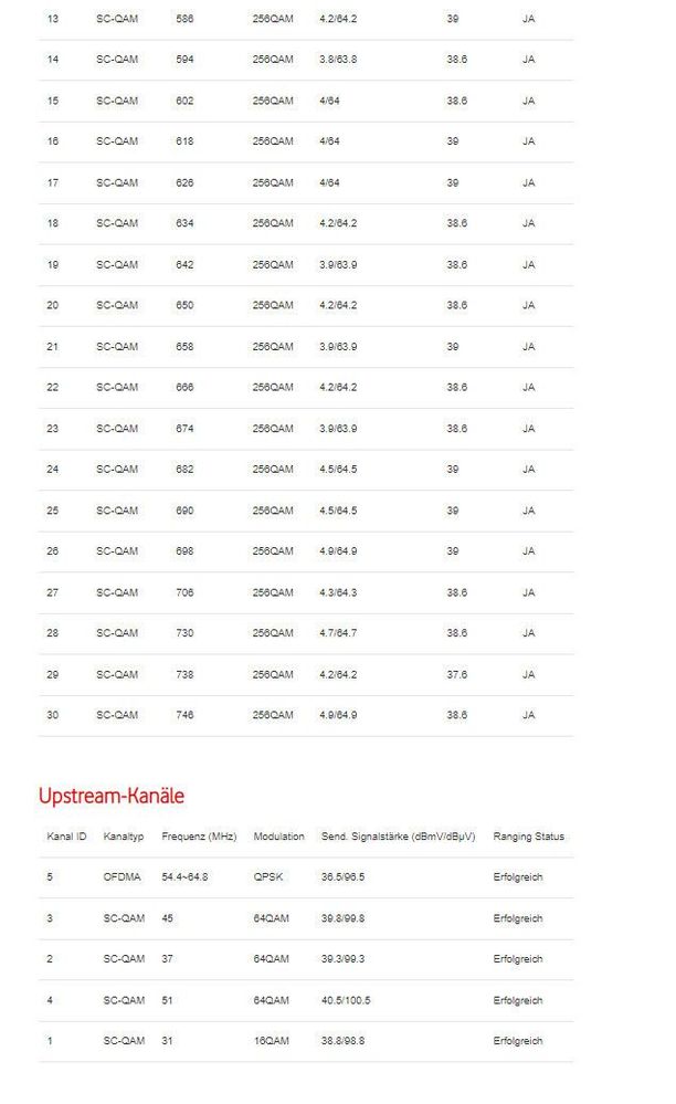

Upstream-Kanäle Kanal ID Kanaltyp Frequenz (MHz) Modulation Send. Signalstärke (dBmV/dBµV) Ranging Status 5 OFDMA 54.4~64.8 QPSK 37/97 Erfolgreich 4 SC-QAM 51 64QAM 40.8/100.8 Erfolgreich 3 SC-QAM 45 64QAM 39.8/99.8 Erfolgreich 2 SC-QAM 37 64QAM 39.5/99.5 Erfolgreich 1 SC-QAM 31 16QAM 39/99 Erfolgreich

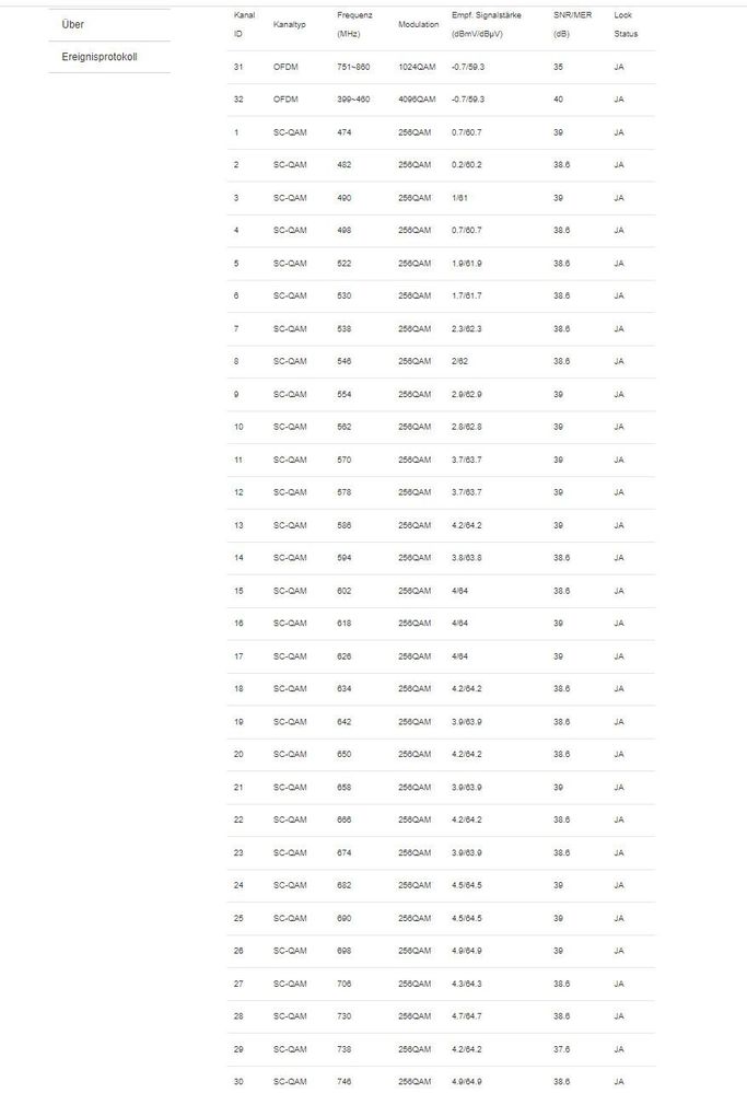

Mach nen Screen von allen Kanälen!

Bei dir liegt ein Rückwegstörer vor.
Gruß Kurt
Danke! Was kann denn alles Rückwegstörungen auslösen?
Das verursacht ein defektes Gerät, dass ein HF Signal einstrahlt.
Gruß Kurt
Wobei ja lediglich ein Kanal nur noch QAM16 modelliert wird, eigentlich sollte das nicht solche Beeinträchtigungen nach sich ziehen....
@seelo2010
Aber der DOCSIS 3.1 läuft nur auf QPSK.
Gruß Kurt
