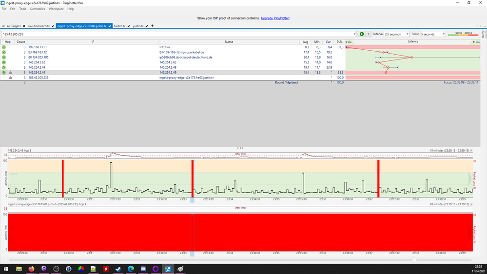

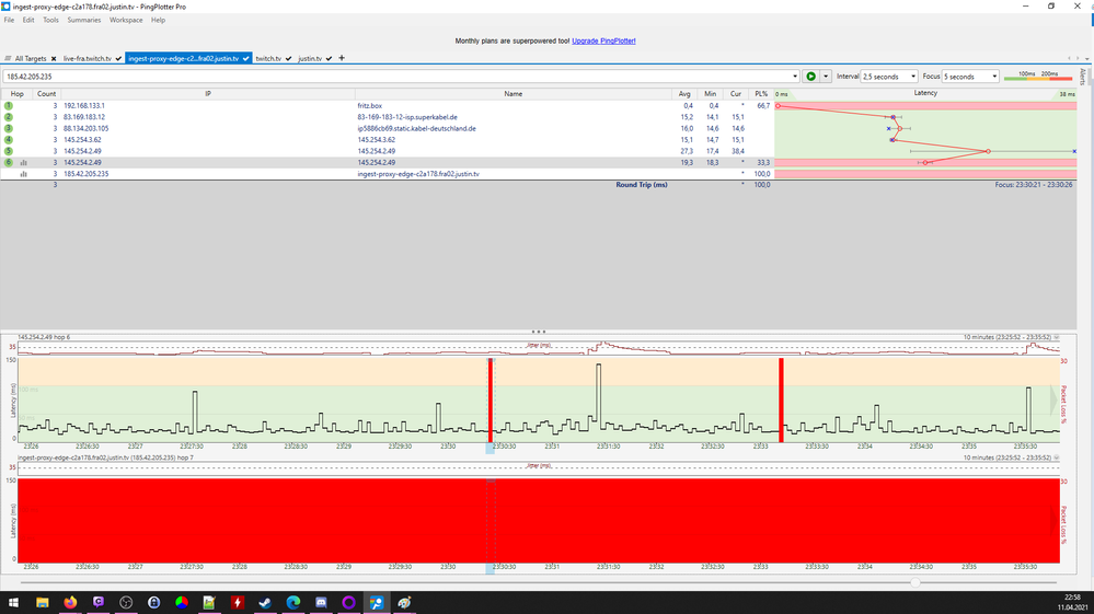

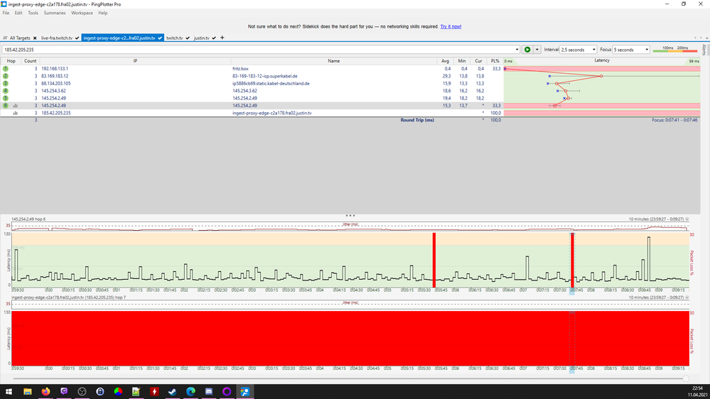

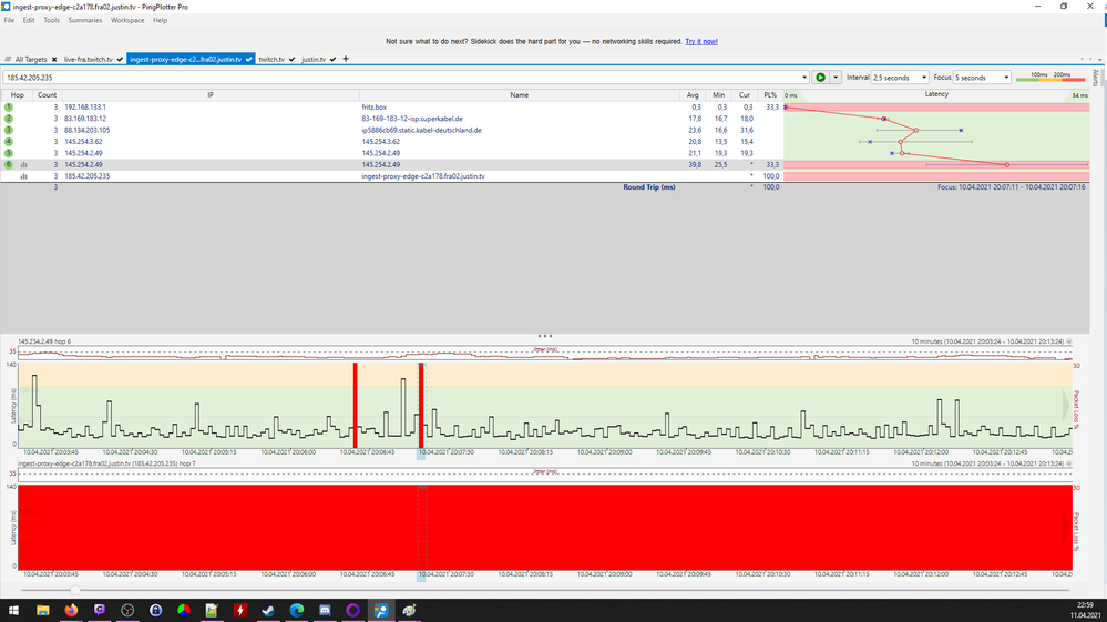

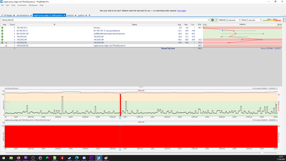

Hi Claudia,
Primär sind DIenste wie youtube und twitch betroffen, gleiches Verhalten lässt sich aber auch bei anderen upload Servern beobachten.
Anbei Screenshots aus dem Programm PingPlotter zum twitch streaming Server ingest-proxy-edge-c2a178.fra02.justin.tv
Wie bereits vermutet ist der Ping zwar davon betroffen aber bei weitem nicht so oft wie der upload ingesamt einbricht.
