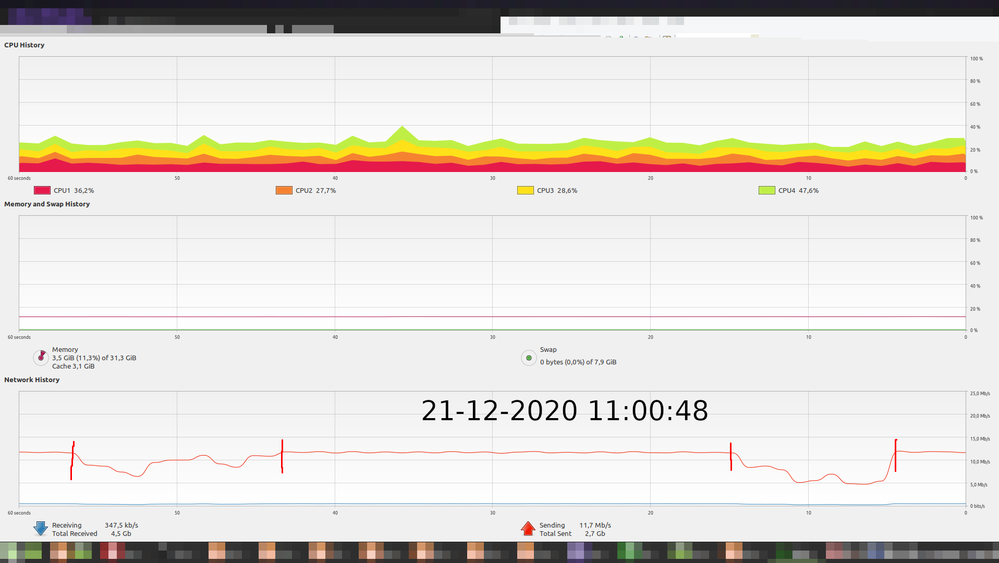

Seit Dezember besteht erneut das Problem, dass der Upload abends periodisch auf fast 0 fällt und nach kurzer Zeit wieder voll da ist. Das Muster ist immer das selbe: ca. 10 Sekunden fast kein Upload, 30 Sekunden voller Upload (siehe Anhang). Das zieht sich mal über 1-2 Minuten, teilweise auch deutlich länger.

Screenshot from 2021-02-15 20-50-23.pngwindows2.pngScreenshot from 2020-12-21 11-00-48.png

am Abend schwankt der Rückweg stark und bringt Fehler auf die Leitung. damit verschlechtert sich die Modulation. Im Zusammenhang mit ein wenig Auslastung bricht dann der Upload ein. Ich habe dazu ein Ticket zur Prüfung an unsere Fachabteilung gegeben. Die Kollegen leiten die nächsten Schritte in die Wege.
