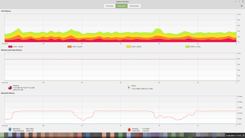

Seit Dezember besteht erneut das Problem, dass der Upload abends periodisch auf fast 0 fällt und nach kurzer Zeit wieder voll da ist. Das Muster ist immer das selbe: ca. 10 Sekunden fast kein Upload, 30 Sekunden voller Upload (siehe Anhang). Das zieht sich mal über 1-2 Minuten, teilweise auch deutlich länger.

Moin Marco,
ich habe eben einen kurzen Test gemacht und auch hier sind die Einbrüche zu sehen. Die Art scheint sich kaum geändert zu haben außer das die Einbrüche teilweise länger werden. Anfangs immer ca. 10 Sekunden, jetzt sogar teilweise 20 (siehe Screenshots im Anhang mit Uhrzeit).
Da die Modulation ihrer Meinung nach gut aus sieht, der Fehler dadurch jedoch nicht beseitigen lies und das ganze doch sehr systematisch aussieht, bezweifle ich, dass es sich hier noch um ein Leitungs-, Anschluss oder Hardwareproblem handelt.
