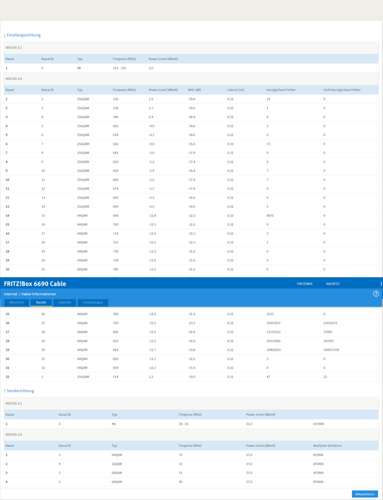

bei meinem Anschluß gibt es seit nun mittlerweile über 6 Monate immer wieder Upload Probleme.
Der Upload schwank immer wieder zwischen 0 - 53 Mbps, somit ist Videochat etc. unmöglich aufgrund Verbindungsabbrüchen. Die Downloadrate bleibt unverändet in einem guten Bereich.

  • - Der Upload schwankt stark zwischen 0-53 Mbps.    Keine aussagekräftigten Screenshots per Speedtest möglich, da der Upload immer nur kurz komplett einbricht und dann wieder funktioniert.

  • Lade dazu noch einen Screenshot von den Signalwerten hoch. Diese findest Du in der Benutzeroberfläche Deines Kabelrouters über 192.168.0.1 bzw. über 192.168.178.1 bei der Fritzbox.-
  • -Siehe Anhang

Deine Pegel sind nicht gut. Störung melden.
