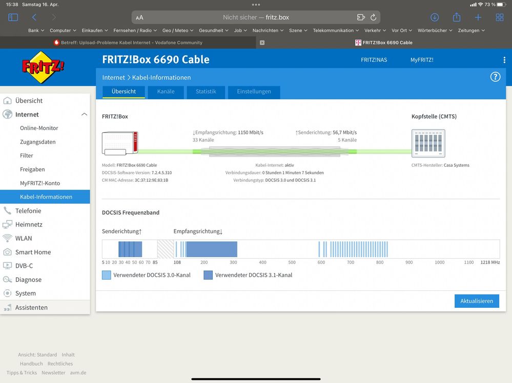

Ich habe mal die Screenshots vom selben Upload-Vorgang einmal mit der FritzBox 7590 AX und dann mit der FritzBox 6690 Cable gemacht. Beide Male war das iPad Pro im Wifi 6 mit 1,3 GBits mit den FritzBoxen verbunden. Den Wechsel des Providers habe ich während des Uploadvorgangs einfach durch Netzwerkwechsel gemacht.
Leider kenne ich mich mit den Kabel-Kanalwerten überhaupt noch nicht aus. Ich bekomme auch irgendwie nicht die Anzeige der FritzBox vollständig in ein PDF, sonst hätte ich dazu auch noch eines dazugefügt.

Poste mal ein Screenshot der Signalwerte. Diese findest du unter Internet - Kabel Informationen - Kanäle.

Die dBmV Werte der US-Pegel sind zu niedrig.

Hallo Kurt,
ok, danke. Sollte ich dann ein Störungsticket aufgeben?
Grüße Dirk
Hallo Dirk,
ja würde ich machen. Da muss ein Techniker vorbeikommen.
Gruß K>urt
