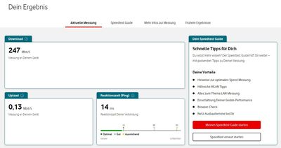

ich habe seit ca. 2 Wochen sehr schlechte Werte beim Upload.

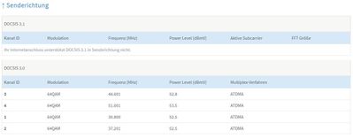

Die dBmV Werte der US-Kanäle sind zu hoch, dir fehlt auch der DOCSIS 3.1 in Senderichtung.
Da muss ein Techniker vorbeikommen.
