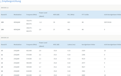

seit einiger Zeit habe ich leider ich leider einen sehr langsamen Upload. Der Download ist aber soweit gut. Leider ist das Spielen von Online Games abends kaum möglich aufgrund des hohen Ping beim Upload und vielen Paketverlusten.
Ich habe eine 1000/50 Kabelleitung und eine FRITZ!Box 6690 Cable.
Im Anhang die Werte vom Router. Leider konnte Vodafone das Problem bisher nicht lösen.
Die Probleme treten Abends und oft am Wochenende auf. Vermutlich aufgrund der höheren Auslastung.
Hat jemand vielleicht eine Idee?

du musst schon alle Kanäle posten!

Ich habe ein Störungsticket erstellt. Es kam dann eine automatische Antwort:
"Um die Einschränkungen Deiner Internet-Verbindung zu beheben, erweitern wir das Netz in Deiner Region. Da dazu Baumaßnahmen nötig sind, kann das mehrere Monate dauern. Wir melden uns bei Dir, sobald wir damit fertig sind."
Das bringt mich, aber auch nicht sonderlich weiter. Wird es jetzt Monate dauern? Oder wird da auch nach einer kurzfristigen Lösung gearbeitet. Ich vermute es liegt eine Rückwegstörer vor.
