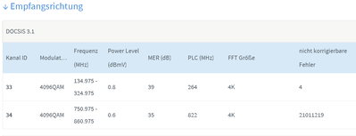

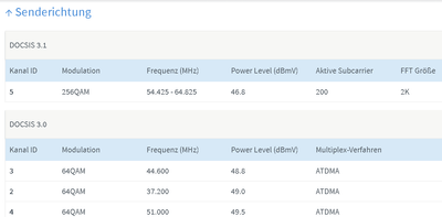

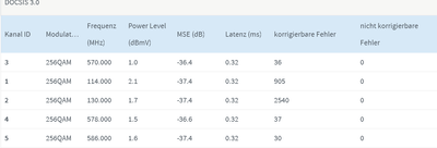

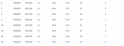

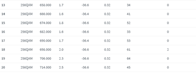

Poste mal ein Screenshot der Signalwerte des Routers. Bitte dazu kein Smartphone verwenden.
Um sich die Signalwerte anzeigen zu lassen, gehe zu Internet - Kabel Informationen -Kanäle
Gruß Kurt
kschneider0111_0-1751479265874.pngkschneider0111_1-1751479306388.pngkschneider0111_2-1751479346606.pngkschneider0111_3-1751479383655.pngkschneider0111_4-1751479421738.png

Hast du wirklich nur 3 DOCSIS 3.0 Kanäle in Senderichtung? Schon mal einen Neustart durchgeführt?
Gruß kurt
Nein, ich habe mehr, wusste nicht das ich die alle senden muss. Neustart habe ich schon mehrere durchgeführt.
