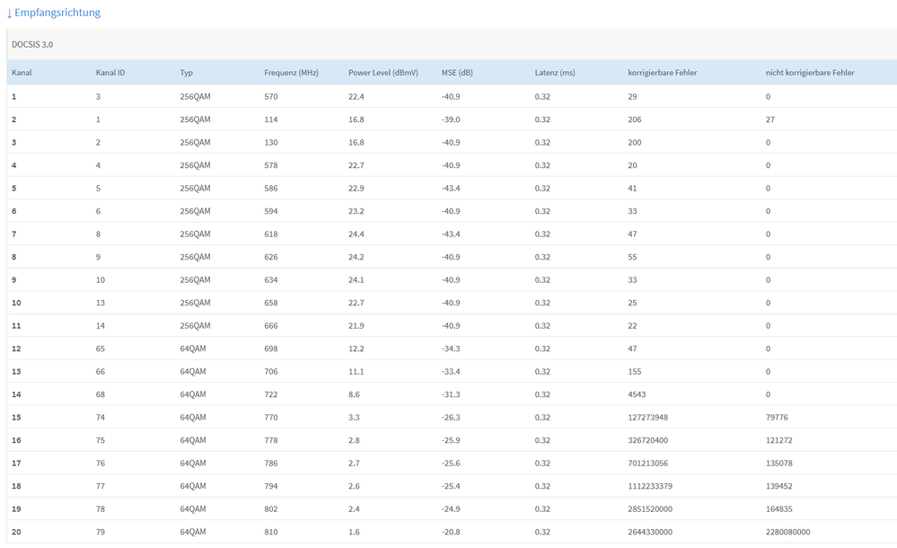

mach nen Screen von den Kanälen!
Der glubb is a Depp
Aber gerne doch!
Und WOW - man kann nicht mal PNG anhängen, aber Einfügen geht.
Bei den hohen Frequenzen wird es immer schlimmer -> schlechte Kontakte und Übergänge stören da immer mehr.
Ich meinte nicht dich,4 mache einen eigenen Thread auf, damit die Übersicht besser ist!
Und du hast ganz klar LTE Einstrahlung ins Hausnetz, da muss ein Techniker den Fehler suchen!

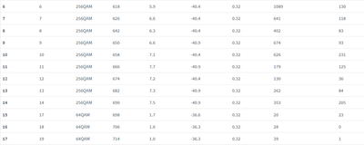

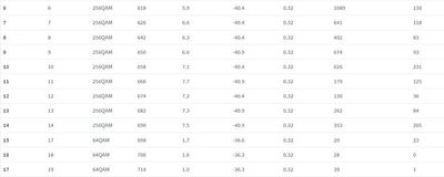

Vielen lieben Dank für Deine Mühe. Hier die aktuellen Screens (aber momentan läuft es gerade :)):
Tikky
Nicht ganz vollständig von Vorgestern Abend (am WE läuft es relativ "stabil" - die Abbrüche sind meist nur kurz, Wochentags ab spätestens 09:30 geht nix mehr:
deine wären ok, wie lange dauerd es bis da die 75000 Fehler da sind ?
