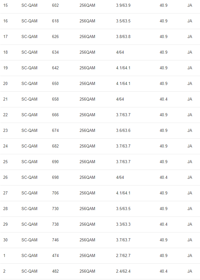

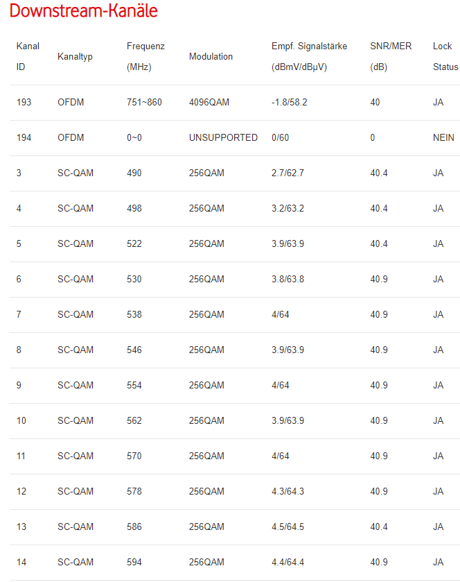

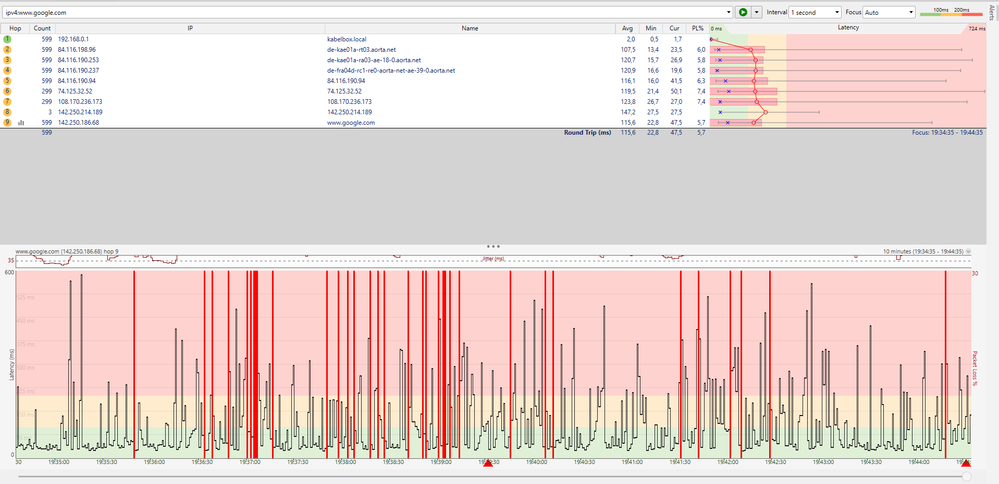

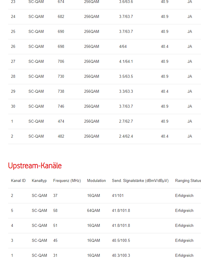

Guten Tag, habe seit etwa 4 Wochen massive Probleme mit Ping-Schwankungen. Störungsticket vergangen Woche erstellt, Techniker war auch schon da hat aber keine Verbesserung.
  • In welchem Bundesland wohnst Du? Sende bitte auch die Postleitzahl BW, 76437
  • Welchen Vertrag hast Du? (z.B. Internet + Telefon 100) Red Internet&Phone 250 Cable U
  • Welches Modem/ Router nutzt Du? (z.B. Hitron)VodafoneStation, Reset vor 2 Tagen
  • Nutzt Du ein Leih-Gerät von uns oder hast Du ein eigenes GerätLeihgerät
    LAN
    seit ca. 20.03. ununterbrochen
  • Welche Maßnahmen wurden durch die Störungshotline (erreichbar unter 0800-5266625 für Vodafone Kabel Deutschland bzw. 0221/46619100 für Vodafone West) durchgeführt?
    Ticket eröffnet, Techniker war bereits vor Ort, keine Verbesserung
