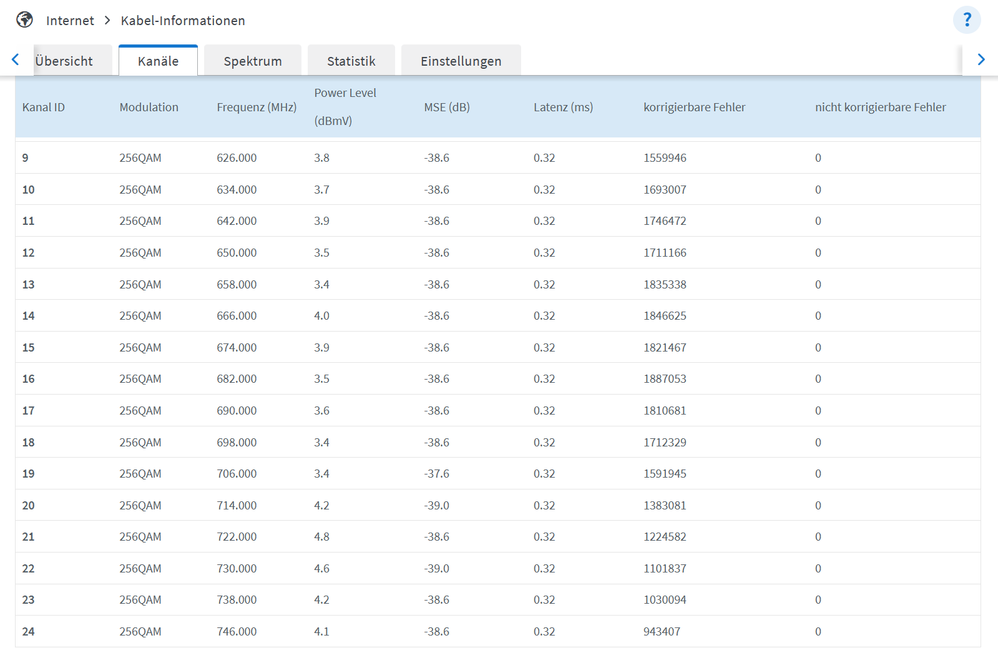

Kurtler
Diese findest du unter Internet -Kabel Informationen-Kanäle.
Gruß Kurt

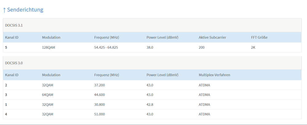

TechLite1984
2023-10-07 19_44_57-NVIDIA GeForce Overlay DT.png2023-10-07 19_45_40-NVIDIA GeForce Overlay DT.png2023-10-07 19_46_08-NVIDIA GeForce Overlay DT.png2023-10-07 19_46_27-NVIDIA GeForce Overlay DT.png
Ich hoffe die Informationen reichen aus um evtl. einen Fehler zu finden.
Kurtler
Wie es ausschaut, könnte bei dir ein Rückwegstörer vorliegen. Weiterhin hast du viele korrigierbare Fehler, was normalerweise kein großes Problem darstellt, aber normalerweise hat man auch nicht auf alle Kanälen Fehler.
Gruß Kurt

Kurtler
Das liegt an der Leitung.
Da es hier im Forum seit August 2022 keinen Support mehr gibt, kannst du es nur mal per Twitter  oder Facebook und über den WhatsApp-Chat unter der Rufnummer 0172 1217212 probieren, damit sich jemand von VF deine Leitung näher anschaut.
