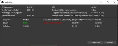

wie bei mehreren Leuten auch bei mir das Problem. Hatte bereits einen Techniker bei mir zu Hause vor meinem Urlaub, als ich wieder kam hat das Internet ca. einen 3/4 Tag eine stabile Leitung über OBS geboten - am Abend kam dann das gleiche Problem wieder. Ca. 20% ausgelassene Frames durch das Netzwerk.

Anhand meines Screenshots sind die ständigen Einbrüche auf teils 200kb/s ja deutlich zu sehen und meine OBS Statistik mit 18% Paketverlust in einem 5 Stunden Stream ist auch ausschlaggebend genug, dass hier ein Fehler vorliegen muss.

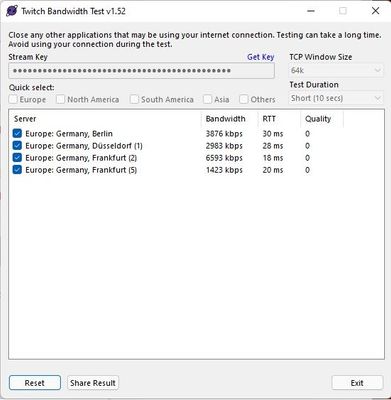

Hab hier mal n Singlethread Speedtest drinne und den Twitch Inspector von dem Tag nach dem Urlaub - wo es noch für ein paar Stunden funktioniert hat und gegen Ende sieht man die extremen Einbrüche in dem Upload. Das was am Schluss gezeigt wird, ist meine aktuelle Ausgangssituation dauerhaft. Hoffe das genügt als Beweise das hier ein Fehler vorliegt 😉

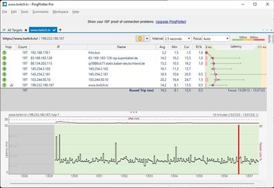

uns fehlen noch ein paar Infos. Sende bitte die Angaben aus dem Thread Alles rund um Störungsmeldungen. Vor allem die Pingplottermessungen zu Twitch sind hier wichtig.

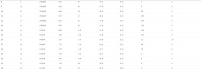

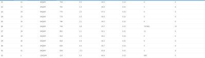

  • Lade dazu noch einen Screenshot von den Signalwerten hoch.
